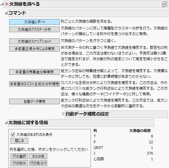

図23.2 欠測値レポート
Missing Value Report
Figure 23.2に示す「欠測値に関する情報」から、欠測値のある列は5つだけであることがわかります。合計452行のうち、「J」列には376個の欠測値があります。大量のデータが欠測しているため、たとえそれらの欠測値を補完したとしても分析には役立たない可能性があります。そのようなデータの場合は、[欠測値をカテゴリとして扱う]オプションをサポートするプラットフォームで、「J」列の[欠測値をカテゴリとして扱う]オプションを使用してモデルを探索することもできます。

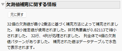

図23.3 欠測値補完に関する情報
Imputation Report
「欠測値補完に関する情報」には、補完された欠測値の個数などの具体的な情報が表示されます。4つの列において欠測値が補完されました。
