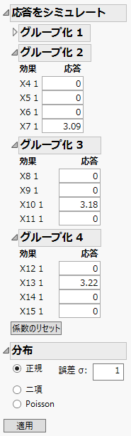

図27.2 「応答をシミュレート」ウィンドウ
Simulate Responses Window
「応答をシミュレート」ウィンドウに、計画のデータテーブルを生成するのに使用された設定が表示されます。「グループ化 1」のセクションボックスは閉じています。「グループ化 1」は、疑似因子が含まれた群です。疑似因子は、モデルに影響を及ぼさないものと仮定されるため、いずれの因子も係数が「0」に設定されています。乱数によって設定やデータが生成されているため、実際の結果は、Figure 27.2とは異なります。この乱数シミュレーションでは、「1群あたり1つの効果が有効である」という設定になっています。
