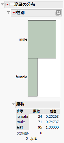

2. [分析]>[一変量の分布]を選択します。
3. 「性別」を選択し、[Y, 列]をクリックします。
4. [OK]をクリックします。
図12.1 「Lipid Data.jmp」での「性別」の分布
Distribution of Sex in Lipid Data.jmp
Figure 12.1は、データセット内の「性別」の分布を示しています。被験者の男性と女性の割合は同じではありません。この例では、男性と女性の各グループにおいて検証セットと学習セットが同じ割合になるように分割するとします。

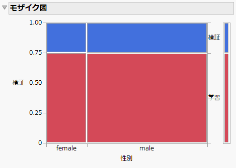

データテーブルに「検証」列が追加されます。モザイク図を作成すると、検証セットと学習セットの分布を確認できます。
10. [分析]>[二変量の関係]を選択します。
11. 「検証」を[Y, 目的変数]に、「性別」を[X, 説明変数]に割り当てます。
12. [OK]をクリックします。
図12.2 検証セットと学習セットにおける性別の分布
Distribution of Sex across Validation and Training Sets
Figure 12.2は、検証セットと学習セットにおける「性別」の分布を示しています。男性と女性それぞれにおいて、約75%が学習セットに、残りの約25%が検証セットに含まれていることがわかります。
