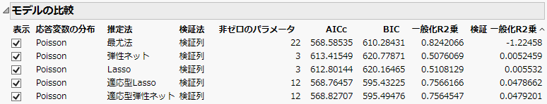

モデルの比較
20. レポートウィンドウの一番上にスクロールします。
21. 「モデルの比較」表の「検証 一般化R2乗」列の見出しをクリックします。
図7.8 「モデルの比較」レポート
Model Comparison Report
これで、「モデルの比較」表が「検証 一般化R2乗」の値で昇順に並べ替えられました。これらのR2乗値は、それぞれのモデルの検証セットへのあてはまりの良さを表しています。最尤法は「検証 一般化R2乗」の値が負になっており、オーバーフィット(過剰適合)であることを示しています。罰則を課したモデルはすべて、最尤法よりも検証データへのあてはまりが良くなっています。罰則を課したモデルも、検証データへのあてはまりが特に良いわけではありませんが、適応型モデルの方があてはまりが比較的良くなっています。適応型弾性ネットの検証データへのあてはまりが最も良いので、これを予測に使用することにします。

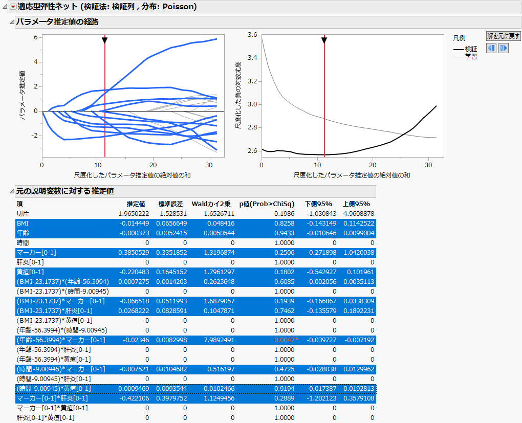

22. 「表示」の下のチェックボックスで、適応型弾性ネット以外の選択をすべて解除します。
23. 「適応型弾性ネット (検証法: 検証列, 分布: Poisson)」の赤い三角ボタンをクリックし、[非ゼロの項を選択]を選択します。
図7.9 非ゼロの項が強調表示された、適応型弾性ネットの経路
Solution Path for Adaptive Elastic Net Fit with Nonzero Terms Highlighted
適応型弾性ネットの非ゼロの項が、「パラメータ推定値の経路」と、パラメータ推定値の表で選択されています。
