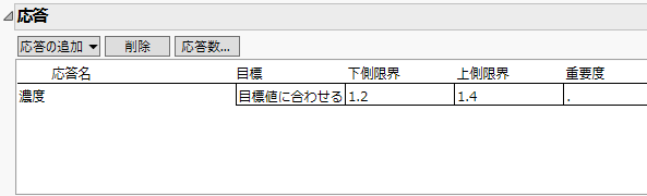

3. 「応答」セクションを開きます。
図A.4 「カスタム計画」ウィンドウの「応答」
Responses in Custom Design Window
この実験を計画したとき、応答の目標を[目標値に合わせる]に設定し、下側限界に1.2、上側限界に1.4という値を指定しました。応答が1つだけなので、「重要度」の値はデフォルトで1に設定されます。この設定にて計画のデータテーブルを作成したので、「濃度」(Strength)に自動的に「応答変数の限界」列プロパティが割り当てられました。

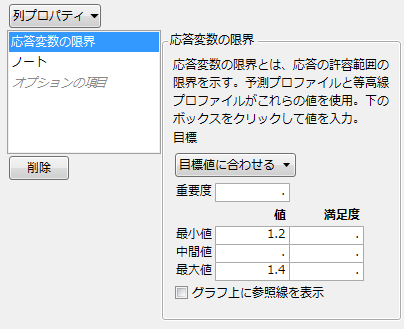

5. 「Coffee Data.jmp」データテーブルで「濃度」列を選択し、[列]>[列情報]を選択します。
6. 「列プロパティ」リストから[応答変数の限界]を選択します。
図A.5 「濃度」の「応答変数の限界」列プロパティ
Response Limits Column Property for Strength
次の点に注意してください。
– 「目標」は[目標値に合わせる]に設定されています。
– 「重要度」はありません。重要度の値を指定しなかった場合、すべての応答の重要度が等しいとみなされます。つまり、「濃度」の重要度は1に設定されます。
– 「最小値」は1.2です。
– 「最大値」は1.4です。
– 「中間値」は設定されていません。
「中間値」が設定されていないため、目標値(中間値)は、「最小値」と「最大値」の中間にあたる1.3に設定されます。
– 「満足度」の値は指定されていません。

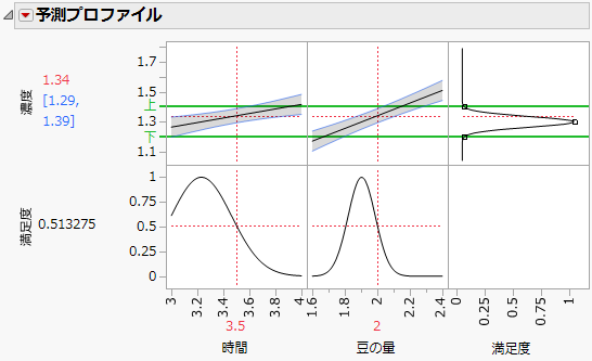

レポートの末尾に「予測プロファイル」が表示されます。
図A.6 「濃度」の満足度関数を示すプロファイル
Profiler Showing Desirability Function for Strength
一番右上のセルに、「濃度」に対する満足度関数を示すプロットが表示されます。このプロットが表示されるのは、「濃度」に「応答変数の限界」列プロパティが含まれているためです。「予測プロファイル」には、「濃度」の最小値と最大値を示す参照線も表示されています。

13. 「予測プロファイル」の赤い三角ボタンをクリックし、[最適化と満足度]>[満足度の最大化]を選択します。
「濃度」の満足度関数が最大になるように、「時間」と「豆の量」の値が更新されます。ただし、満足度関数を最大にする設定は、他にも多数あります。満足度関数を最大化するその他の設定を調べる方法については、『プロファイル機能』「等高線プロファイル」のを参照してください。
