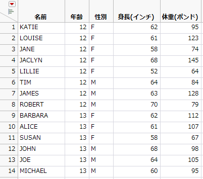

図6.47 更新された「Big Class.jmp」テーブル
The Updated Big Class.jmp Table
更新後のテーブルの身長の値は、元のテーブルの値と一致していません。値は「New Heights.jmp」テーブルの新しい値で更新されています。
