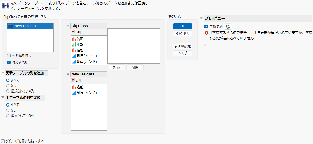

図6.45 テーブルの更新
Updating a Table

対応する列を使ってテーブルを更新するには
1. 前の節、別のテーブルによってテーブルを更新するにはで説明した、最初の3つのステップを行います。
2. [対応する列]を選択します。
3. 対応させる2つの列名をそれぞれのテーブルで強調表示します。
4. [対応]をクリックします。

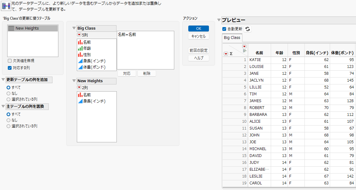

図6.46 対応する列を持つテーブルの更新
Updating a Table with Matching Columns
5. (オプション)対応させる列の数だけ、同じ操作を繰り返します。
6. [OK]をクリックします。
