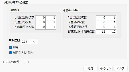

11. 「時系列 鉛の生産高」の赤い三角ボタンをクリックし、[複数のARIMAモデル]を選択します。
12. すべてのパラメータの範囲を0~1に設定します。「ARIMAモデルの指定」ウィンドウはFigure 19.24のようになります。
図19.24 「複数のARIMAモデル」の指定

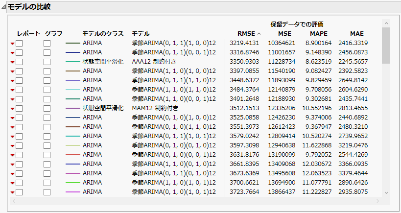

図19.25 モデルの比較
Model Comparison
これらのあてはめ統計量は、状態空間平滑化モデルとARIMAモデルの間で比較することができます。なぜなら、どちらのモデルも保留データについて評価されているからです。

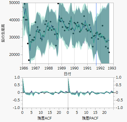

14. 「モデルの比較」レポートで、最初の3つのモデルの「グラフ」チェックボックスをオンにします。
図19.26 「モデルの比較」のグラフ
Model Comparison Graph
これらの評価統計量と予測プロットから、上の3つのモデル間では、予測性能にあまり違いがないことがわかります。このレポートを見る限り、このデータにはARIMAモデルか状態空間平滑化モデルのいずれかが適していると言えます。
