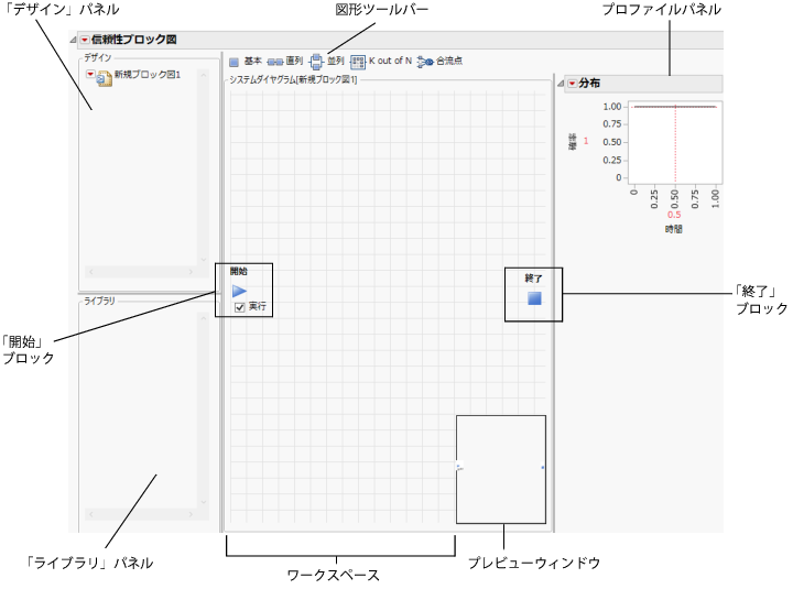

1. [分析]>[信頼性/生存時間分析]>[信頼性ブロック図]を選択します。
空の「信頼性ブロック図」ウィンドウが開きます。
図13.2 新しい信頼性ブロック図
New Reliability Block Diagram
メモ: 「分布」プロファイルはデフォルトで表示されます。

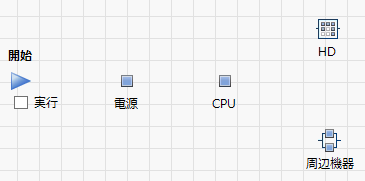

図13.5 システムダイヤグラムの一部
Partial System Diagram

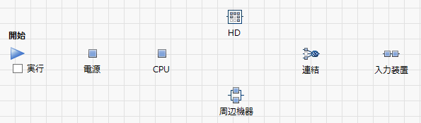

図13.7 すべての図形が表示されたシステムダイヤグラム
System Diagram Showing All Shapes

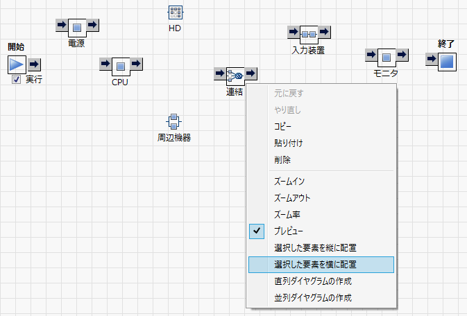

2. これらの図形を選択した状態で、そのうち1つの図形を右クリックし、[選択した要素を縦に配置]を選択します。
3. 残りの図形を横方向に揃えるために、次の部品を選択します。
– 開始
– 電源
– CPU
– 連結
– 入力装置
– モニタ
– 終了
4. これらの図形を選択した状態で、そのうち1つの図形を右クリックし、[選択した要素を横に配置]を選択します。

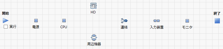

図13.8 図形を横に整列
Align Shapes Horizontally

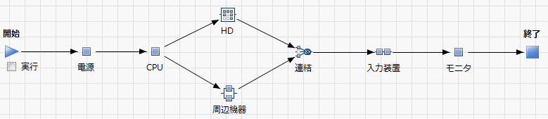

図13.10 完成したシステムダイヤグラム
Completed System Diagram
