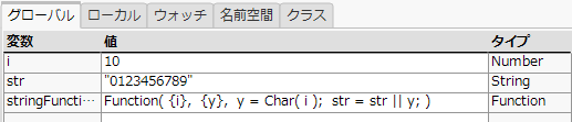

両方の変数が、そのタイプと値とともに[グローバル]リストに追加されました。さらに、For()ループが、Figure 4.12で示したブレークポイントのある行まで評価されました。
– iに0が割り当てられました。
– iが、その値とタイプとともに[グローバル]リストに追加されました。
– iは9以下であると判断されました。
– stringFunction()はまだ呼び出されていません。
図4.13 開始時のグローバル変数
View the Initial Global Variables
ヒント: 上図の結果は、デバッガに入る前にスクリプトを一度実行したときのものです。そのため、iの初期値が10になっています。これは、スクリプトを一度、実行すると、iの値が10になるからです。スクリプト実行前の値を見たい場合には、JMPの新しいインスタンスを起動し、スクリプトを開いた後、スクリプトを実行せずに、デバッガを起動してください。

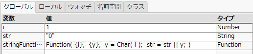

4. もう一度[実行]をクリックします。
スクリプトはブレークポイントに達するまで実行されます。結果はFigure 4.14のようになります。
– stringFunction()が呼び出され、評価され、その後、ループに戻りました。
– iがインクリメントされ、9以下であると判断されました。
– [グローバル]リストで、iは1、strは"0"に変更されました。
図4.14 1回目のブレークポイントでのグローバル変数
Global Variables at First Breakpoint

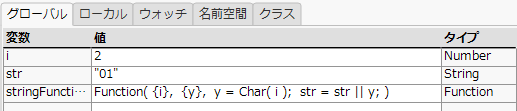

5. もう一度[実行]をクリックします。
スクリプトはブレークポイントに達するまで実行されます。結果はFigure 4.15のようになります。
[グローバル]リストで、iは2、strは"01"に変更されました。
図4.15 2回目のブレークポイントでのグローバル変数
Global Variables at Second Breakpoint

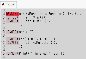

JSLプロファイルの使用
JSLプロファイルを使うと、特定の行の実行にかかった時間や、特定の行が実行された回数などがわかります。
1. 「string.jsl」サンプルスクリプトを開きます。

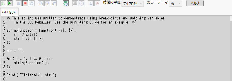

2. [スクリプトのデバッグ]ボタンImage shown hereをクリックします。
3. [JSLスクリプトのプロファイル]ボタンImage shown hereをクリックします。
図4.16 開始時のJSLプロファイルウィンドウ
Initial JSL Profiler Window
4. [実行]ボタンImage shown hereをクリックしてプロファイルを開始します。
プロファイルは、あるステートメントが実行された回数、および実行にかかった時間の情報を収集します。実行時間は累積値で、JSLステートメントが実行されるたびに記録されます。
図4.17 スクリプトのプロファイル
Profiled Script Window
左側の余白に、指定した統計量が表示されます。デフォルトでは、処理時間のパーセントが表示されます。代わりにステートメントの実行回数のパーセントを表示するには、[総数でプロファイルを表示]ボタンImage shown hereをクリックします。左側の余白に表示される値は、色分けされているため、パフォーマンスの問題を引き起こしている可能性のある部分が一目で特定できます。
