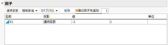

「因子」セクションでスクリーニング計画に因子を追加します。
ヒント: 「因子」セクションが完成したら、赤い三角ボタンのメニューから[因子の保存]を選択することを検討してください。これにより、因子の名前・役割・変更・値がデータテーブルに保存され、「実験計画(DOE)」のプラットフォームにおいて後で再利用できるようになります。
図10.10 因子
