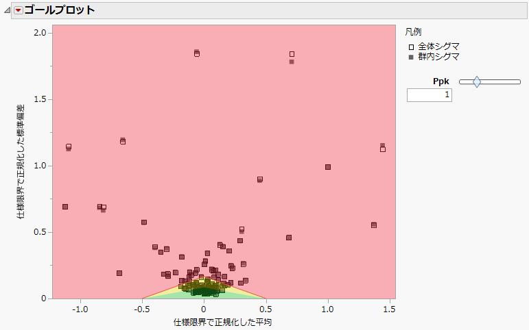

水準ごとに色を塗る
Ppkの水準を示す色(Figure 9.11)の表示/非表示を切り替えます。[水準ごとに色を塗る]を選択すると、プロットに色のついた領域が現れます。色のついた領域は、pとPpkの関係に依存します。以下の説明において、pは、Ppkの下のボックスに示された値です。
– Ppk < pの領域は赤色に塗られます。
– p < Ppk < 2pの領域は黄色に塗られます。
– 2p < Ppkの領域は緑に塗られます。

Figure 9.11は、「Semiconductor Capability.jmp」サンプルデータに関する「ゴールプロット」で、「ゴールプロット」の赤い三角ボタンのメニューから[水準ごとに色を塗る]と[群内シグマの点を表示]を選択した結果を示しています。
図9.11 ゴールプロット
Goal Plot
