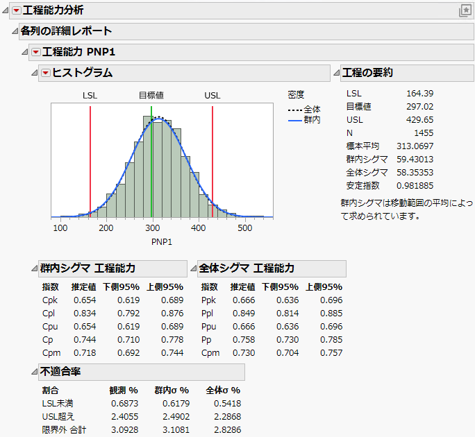

Figure 9.14は、正規分布に従うデータの分析例で説明している「Semiconductor Capability.jmp」サンプルデータの「PNP1」列に対する詳細レポートです。
図9.14 各列に対する詳細レポート
Individual Detail Report
正規分布に従う変数の「各列に対する詳細レポート」には、ヒストグラム、工程に関する要約の詳細、工程能力指数と不適合率の統計量が表示されます。ヒストグラムには、上側および下側の仕様限界、(指定されている場合は)工程の目標値、あてはめられた確率分布の密度曲線が表示されます。Figure 9.14のヒストグラムに見られる2本の正規分布密度曲線のうち、一方は標準偏差の全体推定値、他方は標準偏差の群内推定値に基づいています。
工程に正規分布をあてはめた場合は、「工程の要約」に工程の安定性を示す「安定指数」が含まれます。安定指数は、次のように定義されます。
「全体シグマ」÷「群内シグマ」
起動ウィンドウで工程に「群間+群内シグマによる計算」が指定されている場合、その工程の安定指数は次のように定義されます。
「全体シグマ」÷「群間+群内シグマ」
安定した工程の安定指数は、1に近い値を取ります。安定指数が大きいほど、工程が安定していないことを示しています。

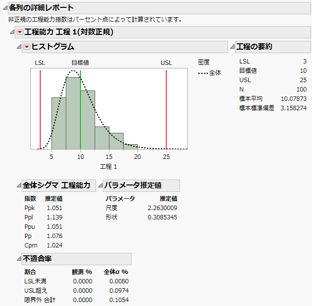

Figure 9.15は、非正規分布に従うデータの分析例で説明している「Process Measurements.jmp」サンプルデータの「工程 1」列に対する詳細レポートです。
図9.15 「工程 1」の詳細レポート
Individual Detail Report for Process 1
レポートの冒頭には、起動ウィンドウで選択した非正規分布のオプションの要約がメモとして表示されます。
非正規分布に従う変数の「各列に対する詳細レポート」には、ヒストグラム、工程に関する要約の詳細、工程能力と不適合率の統計量が表示されます。ヒストグラムには、上側および下側の仕様限界、(指定されている場合は)工程の目標値が表示されます。また、あてはめた確率分布の密度曲線がヒストグラムに重ねて表示されます。ノンパラメトリックな分布を選択した場合、分布の密度曲線はカーネル密度推定法で求められた密度です。

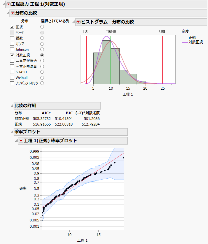

Figure 9.16は、「Process Measurements.jmp」サンプルデータの「工程 1」の「分布の比較」レポートです。対数正規分布が選択されており、正規分布と比較されています。「比較の詳細」レポートには、両確率分布の適合度統計量が表示されます。
「分布の比較」の赤い三角ボタンをクリックし、[確率プロット]を選択すると、確率プロットが表示されます。Figure 9.16の正規分布の確率プロットを見ると、点が線に沿って並んでいません。これは、適合度が悪いことを示します。
