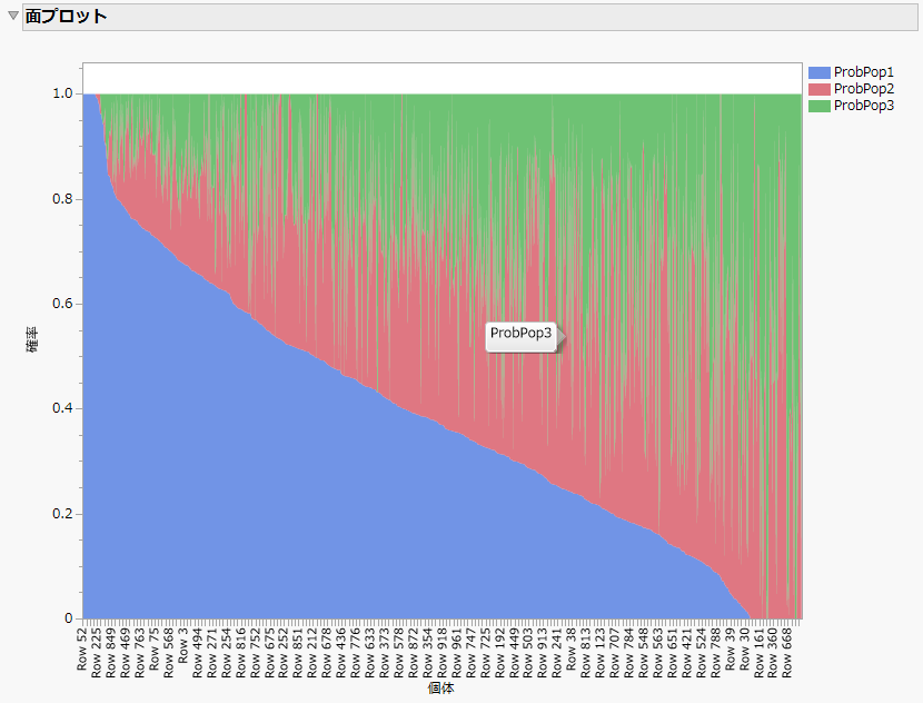

面プロット
面プロットは積み重ねた棒グラフで、混合確率(各個体の遺伝的構成に、祖先集団のそれぞれがどの程度、寄与しているか)を表しています。色は、それぞれ異なる祖先集団を表しています。各個体について、すべての祖先集団の混合確率を足すと、合計で1になります個体は、平均混合確率で並べ替えられて表示されています。
このグラフはデフォルトで表示されます。
図6.5 面プロット
The area plot

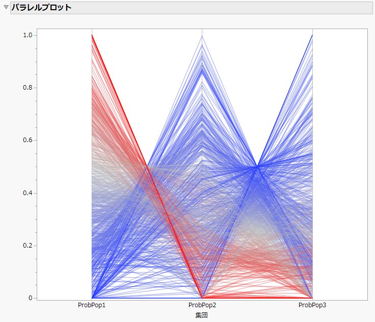

パラレルプロット
パラレルプロットも、面プロットと同様、混合確率(各個体の遺伝的構成に、祖先集団のそれぞれがどの程度、寄与しているか)を表しています。Y軸は0~1までを示し、各個体の混合確率を表しています。
図6.6 パラレルプロット
The parallel plot
個々の線をクリックすると、各個体が祖先集団に属する混合確率を確認できます。

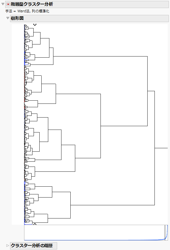

階層型クラスター分析
このプラットフォームは、混合確率(祖先集団が各個体に対してどれぐらい寄与しているかを示す指標)に基づいて、個体を階層型クラスター分析によってクラスターに分けます。
図6.7 階層型クラスター分析
Oneway clustering
