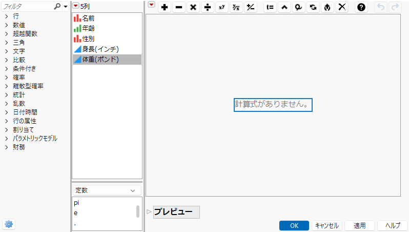

• Figure 7.9で示されているように、中央のパネルのリストから定数を選択する
図7.9 定数が選択された状態の計算式エディタ
The Formula Editorwith Constants Selected

3. ダブルクリックして数値を入力するか、Figure 7.9で示されているように、中央のパネルで[定数]を選択します。
次に、表示されるリスト(0, 1, 2, -1, pi, e)で値をダブルクリックします。枠で囲まれたボックスにその値が表示されます。
