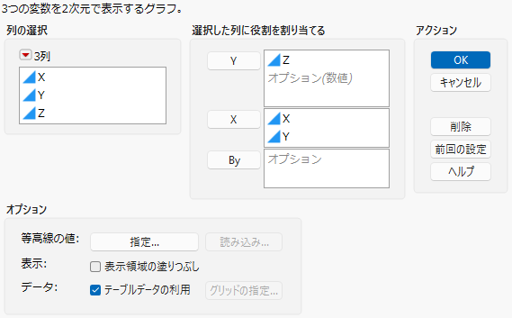

図10.4 「等高線図」起動ウィンドウ
The Contour Plot Launch Window
Y
Yの役割を割り当てた列は、等高線を定義する変数として使用されます。1つ以上の列を指定する必要があります。
計算式のある列を使うこともできます。計算式のある列を使う場合は、計算式が2つの変数の関数でなければなりません。起動ウィンドウで、これらの変数をX変数として入力します。
X
Xの役割を割り当てた列は、X軸とY軸の変数として使用されます。Xには列を2つ指定する必要があります。
By
By変数を指定すると、その変数の水準ごとに個別のグラフが作成されます。[By]変数を2つ指定した場合、両変数の水準の組み合わせごとに個別のグラフが作成されます。
オプション
等高線の値
等高線の本数や等高線の間隔を指定することができます。等高線図のカスタマイズを参照してください。
表示領域の塗りつぶし
等高線と等高線の間の領域が、等高線の色で塗りつぶされます。
データテーブルの利用/グリッドの指定
等高線図の作成には、応答変数の値を記録したテーブルを使うのが普通です。その場合、「テーブルデータの利用」は選択された状態、[グリッドの指定]は選択不可能な状態になります。
[グリッドの指定]ボタンが選択可能になるのは、計算式を含んだ列を応答(Y)に指定した場合です。[グリッドの指定]をクリックすると、等高線を描くためのグリッドを、データテーブル内の行に関係なく自由に定義できます。この機能は、列が計算式しか持たず、行が1行もないデータテーブルにも使用できます。詳細については、計算式を使った等高線の指定を参照してください。
[OK]をクリックすると、等高線図プロットが表示されます。
