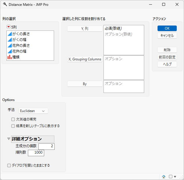

「距離行列」プラットフォームを起動するには、[分析]>[ライフサイエンス]>[距離行列]を選択します。
図9.2 「距離行列」起動ウィンドウ
The Distance Matrix Launch Window
「列の選択」の赤い三角ボタンにあるオプションについては、『JMPの使用法』の「列フィルタメニュー」を参照してください。
Y, 列
行間の距離計算に用いる列を指定するには、該当する列を選択し、[Y, 列]をクリックします。
X, グループの列
指定された列の各水準ごとに、該当する行を個別に分析します。結果は1つの表・レポートにまとめて表示されます。
By
By変数を指定すると、その変数の水準ごとに個別のレポートが作成されます。複数のBy変数を割り当てた場合は、それらのBy変数の水準の組み合わせごとに個別にレポートが作成されます。
