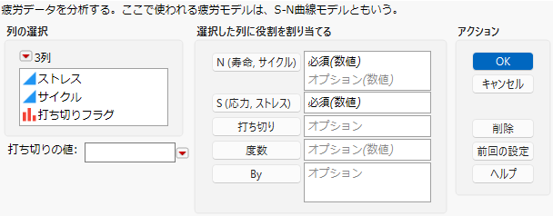

「疲労モデル」プラットフォームを起動するには、[分析]>[信頼性/生存時間分析]>[疲労モデル]を選択します。
図8.4 「疲労モデル」起動ウィンドウ
The Fatigue Model Launch Window
「列の選択」の赤い三角ボタンのメニューのオプションについては、『JMPの使用法』の「列フィルタメニュー」を参照してください。
「疲労モデル」起動ウィンドウには、次のようなオプションがあります。
N (寿命, サイクル)
サイクル数(N; 寿命)を含む列を指定します。なお、測定値が区間打ち切りである場合には、2つの列を指定してください。2つのY列の指定を参照してください。
S (応力, ストレス)
ストレス(S; 応力、負荷)を含む列を指定します。
打ち切り
応答の測定が打ち切りか否かを示す列を指定します。
度数
各行の度数を含む列を指定します。
By
ここで指定したBy変数の水準ごとに分析が実行されます。
打ち切りの値
[打ち切り]列のデータ値のうち、打ち切りであることを示すデータ値を指定します。[打ち切り]列を選択すると候補となるデータ値が、自動的にコンボボックスに表示されます。データ値を変更するには、赤い三角ボタンをクリックして、値のリストから選択してください。テキストボックスに異なる値を入力することもできます。[打ち切り]列に「値ラベル」列プロパティが設定されている場合、値ラベルがリストに表示されます。なお、[打ち切り]列が欠測値となっている行は、分析から除外されます。
2つのY列の指定
「疲労モデル」プラットフォームで、区間打ち切りや左側打ち切りのデータを分析する場合は、Y列を2つ指定する必要があります。指定の行で、2つのY列の値によって打ち切りの種類が決定されます。
• 2つのY値が同じで、どちらも欠測値ではない場合、その共通なY値は正確な値が測定されたデータとみなされます。
• 2つのY値が同じではなく、どちらも欠測値ではない場合、データは区間打ち切りとみなされます。実際の値は2つのY値の間にあるとみなされます。
• 最初のY値だけが欠測値の場合、データは左側打ち切りとみなされます。実際の値は2番目のY値以下であるとみなされます。
• 2番目のY値だけが欠測値の場合、データは右側打ち切りとみなされます。実際の値は1番目のY値以上であるとみなされます。
メモ: 「疲労モデル」プラットフォームで左側打ち切りや区間打ち切りのデータをあてはめるには、Y列を2つ使用する方法しかありません。
