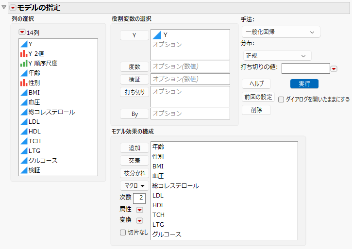

「一般化回帰」プラットフォームを起動するには、[分析]>[モデルのあてはめ]を選択します。1つ以上の列を[Y]に指定し、「手法」メニューから[一般化回帰]を選択します。
図6.4 [一般化回帰]手法を選択した「モデルのあてはめ」起動ウィンドウ
Fit Model Launch Window with Generalized Regression Selected
すべての手法に共通の「モデルのあてはめ」ウィンドウの要素の詳細については、モデルの指定を参照してください。「列の選択」の赤い三角ボタンのメニューのオプションについては、『JMPの使用法』の「Column Filter Menu」を参照してください。ここでは、「一般化回帰」手法に特有の機能について説明します。
[一般化回帰]手法で行われる名義尺度の変数のパラメータ化は、他の「モデルのあてはめ」手法で使用されているパラメータ化とは異なります。「一般化回帰」手法では、指示変数に基づくパラメータ化が採用されています。指示変数に基づくパラメータ化では、名義尺度の説明変数における各パラメータ推定値は、その水準の応答平均と、最後の水準の応答平均との差を表します。最後の水準とは、データを並び替えたときに最後になっている水準です。その最後の水準に対する指示変数は、モデルに含まれません。
