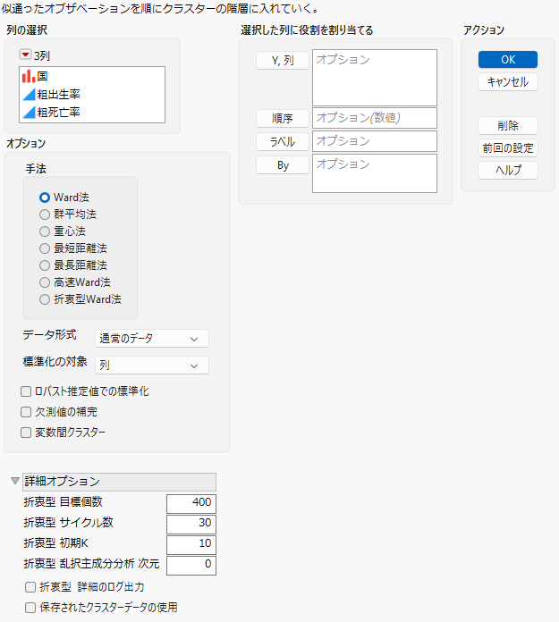

「階層型クラスター分析」プラットフォームを起動するには、[分析]>[クラスター分析]>[階層型クラスター分析]を選択します。
図13.4 「階層型クラスター分析」の起動ウィンドウ
Hierarchical Cluster Launch Window
