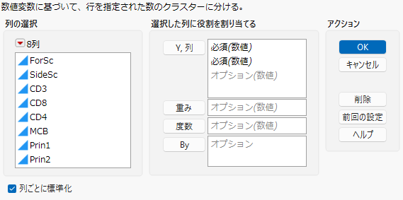

図14.6 K Meansクラスター分析の起動ウィンドウ
K Means Cluster Launch Window

Y, 列
クラスター分析の対象となる変数を指定します。
メモ: 「K Meansクラスター分析」プラットフォームでは、数値の列しか使用できません。

起動ウィンドウのオプション
列ごとに標準化
列ごとに個別に標準化します。変数の測定尺度が異なる場合に、1つの変数が結果に強い影響をもつのを防ぐのに用います。たとえば、ある変数が0から1000までに分布しており、別の変数が0から10までに分布していたとします。標準化すれば、前者の変数によってクラスター分析の結果がほとんど決まってしまう現象を回避できます。
[OK]をクリックすると、コントロールパネルが表示されます。詳細については、「反復クラスター分析」レポートを参照してください。
