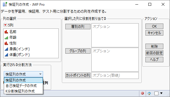

「検証列の作成」プラットフォームを起動するには、[分析]>[予測モデル]>[検証列の作成]を選択します。
図12.3 「検証列の作成」起動ウィンドウ
Make Validation Column Launch Window
「列の選択」の赤い三角ボタンのメニューのオプションについては、『JMPの使用法』の「列フィルタメニュー」を参照してください。
「検証列の作成」起動ウィンドウには、以下のオプションがあります。
層別の列
1つまたは複数の層別の列を割り当てます。
グループの列
1つまたは複数のカテゴリカルなグループの列を割り当てます。
カットポイントの列
特定の閾値で分割するときの基準となる、数値列を1つ割り当てます。
カットポイント バッチID
カットポイントの列を割り当てると、カットポイントバッチIDの列も割り当てることができます。これにより、カットポイントバッチIDの各水準内ごとに、閾値で分割されます。
