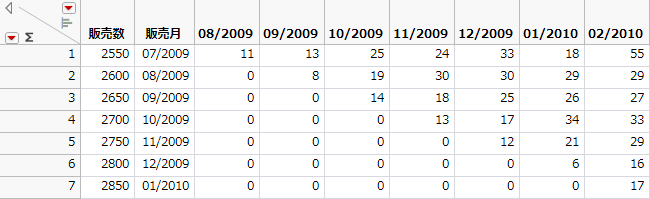

ネバダ形式
「ネバダ形式」は、信頼性予測のデータ形式として、良く使われています。製造日と生産数、および、特定の期間における故障数が、1つのデータに含められています。データの形状が、ネバダ州のような形になるため、「ネバダ形式」と呼ばれています。Figure 4.8は、「Small Production.jmp」サンプルデータです。
図4.8 ネバダ形式の例
Example of the Nevada Format

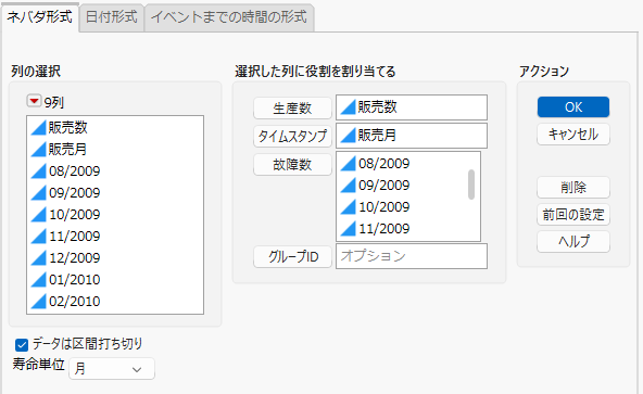

[ネバダ形式]タブには、次のようなオプションがあります。
データは区間打ち切り
分析対象のデータを区間打ち切りデータとみなすかどうかを指定します。この時、各区間を、その前の時刻から現在の時刻までとみなします。このオプションはデフォルトではオンになっています。
寿命単位
返品データにおけるタイムスタンプ(日付もしくは時刻)の表示形式を指定します。返品データの列名に対しても、ここで指定した表示形式で表されていると認識されます。この設定は予測に使われます。
生産数
生産された製品の個数を示す列。
タイムスタンプ
生産日を含む列。
故障数
故障した製品の個数を含む列。
グループID
データのグループ分けに使用される列。グループごとに別々の確率分布をあてはめて、予測が行われます。また、それらの結果を組み合わせて、全体に対する予測も行われます。

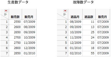

日付形式
日付形式のデータは、生産数を含むデータテーブルと、故障数を含むデータテーブルの2つで構成します。一方のデータテーブルには、生産日ごとに生産数を保存します。もう一方のデータテーブルには、故障日・故障数・生産日を保存します。
Figure 4.9は、「Small Production part1.jmp」サンプルデータと「Small Production part2.jmp」サンプルデータです。
図4.9 日付形式の例
Example of the Dates Format
[日付形式]タブは、「生産数データ」と「故障数データ」のセクションに分かれています。
生産数データ
テーブルの選択
製品の生産日と生産数を記録したテーブルを選択します。
故障数データ
テーブルの選択
故障数・故障日・生産日などの、故障に関するデータを記録したテーブルを選択します。
