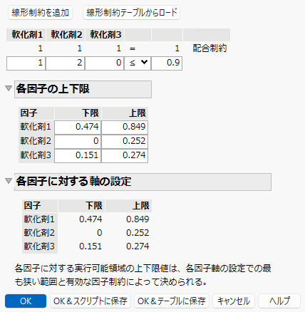

赤い三角ボタンのメニューを使って線形制約を入力する場合は、「予測プロファイル」または「カスタムプロファイル」のメニューから「線形制約」>「制約を編集」を選択します。
「制約を編集」ウィンドウには、線形制約を手動で追加したり、既存のデータテーブルから線形制約をロードしたりするオプションがあります。制約を指定する式を入力するには、「線形制約を追加」ボタンをクリックします。たとえば、p1 + 2*p2 ³ 0.9という制約を入力するときは、Figure 2.7のように式を入力します。線形制約の情報が含まれているデータテーブルからその線形制約を読み込むには、「線形制約テーブルからロード」ボタンをクリックします。
メモ: カスタム計画および配合計画における[制約の保存]コマンドによっても、線形制約のデータテーブルを作成することができます。作成されたデータテーブルには、「ConstraintState」という列プロパティを持つ制約の列が作られます。
配合計画のデータからプロファイルを作成する場合は、図にあるように、配合計画における制約式(配合因子を合計すると1になる制約式)が予め設定されています(このデフォルトの制約式は、変更することができません)。また、「線形制約」ウィンドウでは、連続尺度の各因子に対して、上下限や軸設定が表示されています。因子の上下限は変更できます。
図2.7 係数の入力
Enter Coefficients
[OK]をクリックすると、プロファイルのトレースが更新され、制約を組み込んだ状態で以降の分析と最適化が行われます。線形制約の変更を適用した後、その変更した線形制約を後で利用するために、データテーブルスクリプトか新しいデータテーブルのいずれかに保存するオプションもあります。
追加しようとした制約に実現可能な解がない場合は、ログにメッセージが記録され、制約は追加されません。制約を削除するには、すべての係数に0を入力します。
あるプロファイルに加えた制約は、保存しない限り、他のプロファイルに適用することができません。たとえば、「予測プロファイル」に加えた制約を「カスタムプロファイル」で使用することはできません。他のプロファイルでも現在の制約を適用するためには、現在のプロファイルにおいて赤い三角ボタンのメニューから呼び出される「線形制約」ウィンドウで[OKして保存]を選択するか、次の節で説明する[線形制約の保存]コマンドを使って制約を保存します。

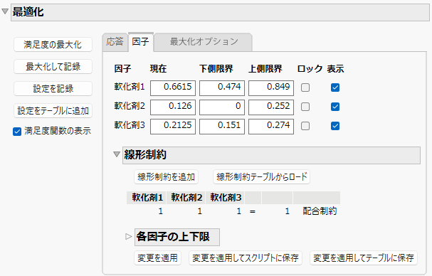

最適化設定パネルで線形制約を入力するには、[最適化と満足度]>[最適化設定パネル]を選択して[因子]タブをクリックします。
「線形制約」セクションには、線形制約を手動で追加したり、既存のデータテーブルから線形制約をロードしたりするオプションがあります。線形制約を追加するには、「線形制約を追加」ボタンをクリックした後、係数のテキストボックスに係数の値を入力します。既存のデータテーブルから線形制約を読み込むには、「線形制約テーブルからロード」ボタンをクリックします。また、「各因子の上下限」セクションで、連続尺度の各因子に関して、因子範囲の確認や変更を行えます。
図2.8 最適化設定パネル
Optimization Control Panel
「変更を適用」オプションは、制約の変更をプロファイルに適用します。「変更を適用して保存」オプションは、制約の変更をプロファイルに適用し、線形制約を「制約」という名前のテーブルスクリプトに保存します。「変更を適用してテーブルに保存」オプションは、制約の変更をプロファイルに適用し、線形制約を新しいデータテーブルに保存します。

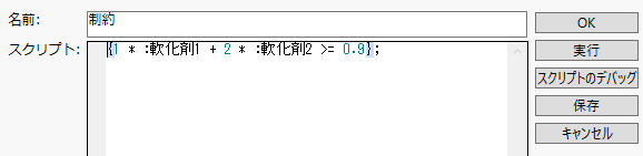

それぞれのオプションにより、「制約」という名前のテーブルスクリプトが作成されます。このテーブルスクリプトの例をFigure 2.9に示します。
図2.9 「制約」テーブルスクリプト
Constraint Table Script
「制約」テーブルスクリプトは、制約式を含んでいるリストです。このリストは、編集が可能です。また、「制約」テーブルスクリプトとして保存しておけば、他のプロファイルでも自動的に使用されますので、処理ごとに制約を入力し直す必要がなくなります。制約を表示または編集するには、緑の三角ボタンを右クリックして、[編集]を選択します。Figure 2.7の制約の内容をFigure 2.10に示します。
図2.10 「制約」の例
Example Constraint
「制約」テーブルスクリプトは手動で作成することもできます。それには、テーブル名の隣にある赤い三角ボタンをクリックしてメニューを開き、[新規スクリプト]を選択します。
メモ: 「制約」テーブルスクリプトを手動で作成するときは、必ず「制約」という名前をつけてください。また、制約変数の名前が、大文字と小文字の区別も含め、必ず列名と一致していることを確認してください。たとえば、Figure 2.10で、列名が「p1」、「p2」である場合には、「P1」、「P2」と入力することはできません。
