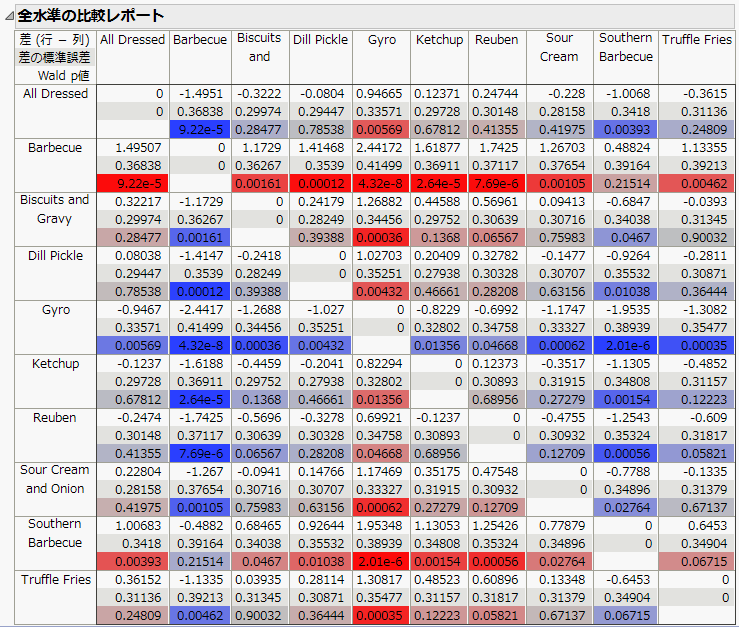

図5.1 MaxDiff法による「全水準の比較レポート」
MaxDiff All Comparisons Report
