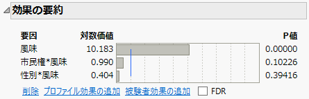

MaxDiffモデルに少なくとも1つの効果が含まれている場合は、「効果の要約」レポートが表示されます。モデルによって推定された効果がリストされ、それらの効果の対数価値(またはFDR対数価値)のプロットが表示されます。また、このレポートでは、モデルに効果を追加したり削除したりできます。このとき、「モデルのあてはめ」レポートは、「効果の要約」レポートでの変更に合わせて自動的に更新されます。『基本的な回帰モデル』の「「効果の要約」レポート」を参照してください。

Figure 5.13は、「Potato Chip Responses.jmp」の「風味によるMaxDiff」スクリプトを実行したときに作成される「効果の要約」レポートです。
図5.13 「効果の要約」レポート

要因
モデル内の効果。p値の小さい順に並べられます。
対数価値
-log10(p値)という式でp値を変換したもので、「対数価値(Logworth)」と呼んでいます。p値そのものの値ではなく、対数価値に変換すると、解釈がしやすくなります。2を上回る値は、有意水準0.01で有意となります(-log10(0.01) = 2)。
FDR 対数価値
-log10(FDR調整p値)という式で計算したもので、FDR(False Discovery Rate; 偽発見率)の対数価値です。FDR対数価値は、検定の有意性をグラフに表すのに適しています。「対数価値」列を「FDR 対数価値」に変更するには、[FDR]チェックボックスをオンにします。
棒グラフ
対数価値(またはFDR 対数価値)の棒グラフ。このグラフには、整数値に縦の点線が、2の位置に青の参照線が引かれています。
P値
各モデル効果のp値。このp値は、「尤度比検定」レポートにある有意性検定のp値です。
FDR P値
Benjamini‐Hochberg法で計算された、各効果のFDR調整p値。FDR調整p値は、検定の多重性を考慮して、生のp値を調整したものです。「P値」列を「FDR P値」に変更するには、[FDR]チェックボックスをオンにします。
