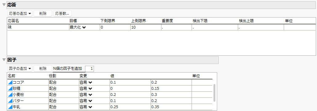

1. [実験計画(DOE)]>[カスタム計画]を選択します。
2. 「応答名」の欄の「Y」をダブルクリックして、「味」と入力します。
「目標」はデフォルト値の[最大化]となっています。ここでは、「味」の評価を最大化したいので、このままにします。
3. 「下側限界」の欄をクリックして「0」とタイプします。
最も望ましくない評価は0です。
4. 「上側限界」の欄をクリックして「10」と入力します。
最も望ましい評価は10です。
5. 「重要度」の欄は空白にしておきます。
応答が1つだけなので、デフォルトで、その応答に重要度1が割り当てられます。
6. [ヘルプ]>[サンプルデータフォルダ]を選択し、「Design Experiment」フォルダの「Cake Factors.jmp」を開きます。
7. 次に示す手順にて因子のデータテーブルを開いた後、「カスタム計画」の赤い三角ボタンをクリックし、[因子のロード]を選択します。
図5.54 設定後の「応答」および「因子」
Completed Responses and Factors
因子がすべて配合因子であることに注目してください。実験の設定範囲を定義する値は、因子によって異なります。

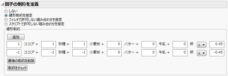

8. 「因子の制約を定義」セクションで、[線形制約を指定]を選択します。
9. 「線形制約」パネルで、[追加]を2回クリックします。
10. Figure 5.55のとおりに制約を入力します。
図5.55 因子の制約を定義
Define Factor Constraints
ここで、2つ目の制約は、「ココア」、「砂糖」、「小麦粉」の因子の合計が0.45以上であると指定しているのと同義です。このように2つの制約を指定すると、「ココア」、「砂糖」、「小麦粉」の因子が全体のちょうど45%を構成し、液体の因子が残りの55%を構成するようになります。

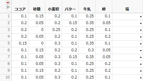

15. [計画の作成]をクリックします。
因子に対するいくつかの制約は等号制約と等価で、モデル効果を慎重に選ばなければ、計画が特異になる可能性があるという警告が表示されます。粉類全体の割合は意図的に45%に制約しているので、今回はこの警告を気にしなくて構いません。
16. [OK]をクリックして、警告を閉じます。
17. [テーブルの作成]をクリックします。
図5.56 配合物の配合計画
Mixture of Mixtures Design
粉類(「ココア」、「砂糖」、「小麦粉」)の割合を合計すると45%になり、液体(「バター」、「牛乳」、「卵」)の割合を合計すると55%になります。また、これらの割合は、「因子」セクションで指定された上側限界と下側限界の範囲内にあります。

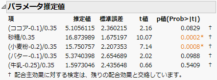

「パラメータ推定値」レポートから、「砂糖」と「小麦粉」が0.05の水準において有意であることがわかります。
図5.57 「パラメータ推定値」レポート
Parameter Estimates Report
