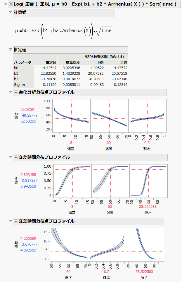

「破壊劣化」プラットフォームのレポートの各モデルのセクションには赤い三角ボタンのメニューがあり、以下のオプションが含まれています。
削除
モデルのアウトラインをレポートから削除し、「モデルリスト」からモデルを削除します。
各モデルのアウトラインには、次のレポートが含まれます。
計算式
位置パラメータに対するモデル式を表示します。
推定値
パラメータ推定値とその標準誤差を表示します。また、各パラメータに対するWald法による95%信頼区間も表示します。
メモ: 基準温度(X0)を指定した場合、その値が「推定値」レポートの一番上にも表示されます。
劣化分析分位点プロファイル・交差時間分布プロファイル・交差時間分位点プロファイル
プロファイルの詳細については、プロファイルを参照してください。

Reports within a Model Outline
プロファイル
各モデルのレポートには3つのプロファイルが表示されます。
劣化分析分位点プロファイル
劣化分析分位点プロファイルは、ある時点での劣化の目的変数Yの分位数を示すものです。プロファイルは、推定された目的変数Yの分位数を、時間、オプションの説明変数X、および分位点の累積確率の関数としてプロットします。デフォルトでは、表示される分位数は応答変数の分布の中央値です。プロットにはWald法による信頼区間も描かれます。
交差時間分布プロファイル
「交差時間分布プロファイル」は、劣化に関する測定値が、ある時点で一定の閾値を超える確率を描いています。このプロファイルは、時間・X変数(オプション)・Y変数に対して、累積分布関数を描きます。このプロファイルには、Wald法による信頼区間も描かれます。
交差時間分位点プロファイル
「交差時間分位点プロファイル」を見ると、どの時点で特定の割合の測定値が閾値を超えるかがわかります。このプロファイルは、X変数(オプション)・確率(分位点の累積確率)・Y変数に対して、時間をプロットします。このプロファイルには、Wald法による信頼区間も描かれます。
