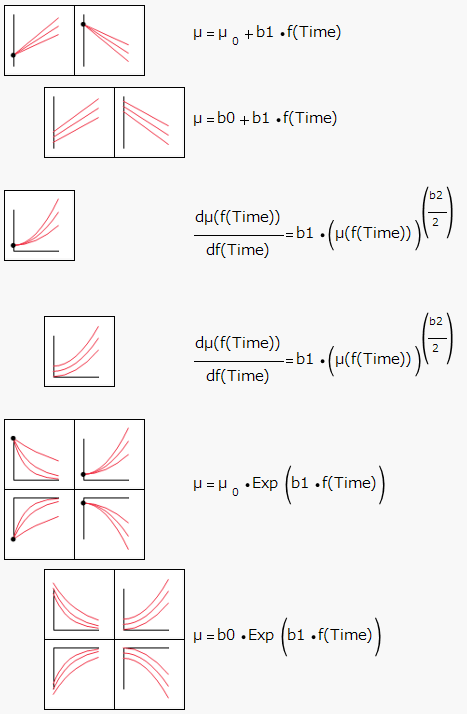

起動ウィンドウでX変数を指定しない場合、利用できるモデルは6つです。モデルは、Figure 9.9にリストされています。モデルはペアで表示され、各ペアの1つ目は切片が固定された定数になっています。2つ目は切片が確率変数となっており、ばらついています。
図9.9 X変数を指定しないモデル
Models without an X Variable

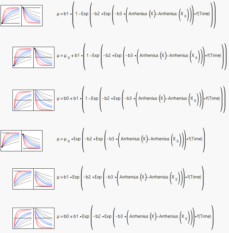

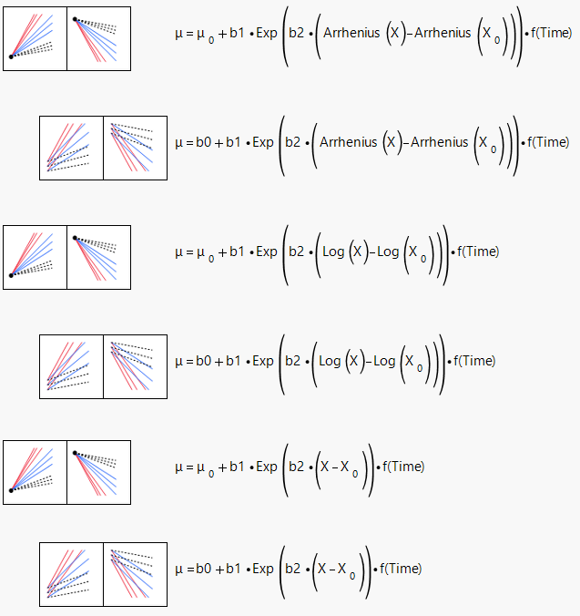

起動ウィンドウでX変数を指定すると、「経路の定義」パネルに、X変数がない場合に用意されているモデルにいくつかのモデルが追加されます。Figure 9.10は1次反応速度モデルを示しています。Figure 9.11は定率モデルを示しています。
メモ: これらのモデルのうち、インデントして表示されているモデルは、その直前のインデントされずに表示されているモデルを少しだけ変更したものです。そのバリエーションには、初期条件がシフトされているものや初期条件がランダムであるものがあります。
図9.10 1次反応速度モデル
First-Order Kinetics Models
図9.11 定率モデル
Constant Rate Models
