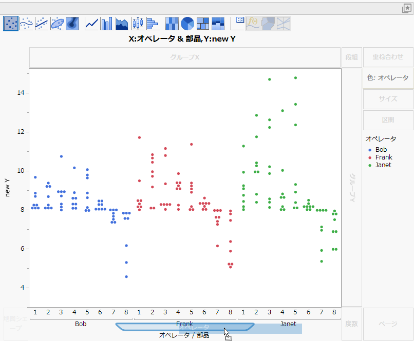

6. 「オペレータ」を選択し、「X」ゾーンの「部品」の下までドラッグします。
「オペレータ/部品」というラベルが現れ、「部品」が入れ子における上側の軸に、そして「オペレータ」がその下側の軸になっていることがわかります。
図3.16 「オペレータ」をドラッグして2つ目の軸を追加
Drag Operator to Add a Second Axis
これで、同じ部品で比べても、JanetがBobやFrankより高い測定値を報告する傾向があることが明確になりました。それでは、「装置」の効果はどうなっているのでしょうか。

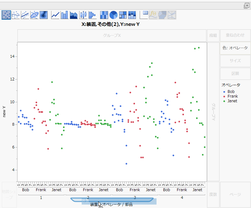

7. 「装置」を選択し、「X」ゾーンの「オペレータ/部品」の下までドラッグします。
「装置/オペレータ/部品」というラベルが現れ、「装置」が3つ目の軸として「オペレータ」軸の下に追加されました。
図3.17 「装置」をドラッグして3つ目の軸を追加
Drag Instrument to Add a Third Axis
測定装置2の測定値は、他の3台の測定装置に比べ、はるかにばらつきが小さくなっています。測定装置2においては、オペレータ間およびオペレータ内の変動がかなり小さくなっています。

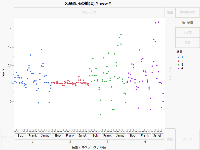

8. 「装置」を選択し、「色」ゾーンにドラッグします。
図3.18 入れ子になった3つの軸
Three Nested Axes
これで、「New Y」の値が「装置」別に色分けされ、「装置」間の違いが見やすくなりました。
