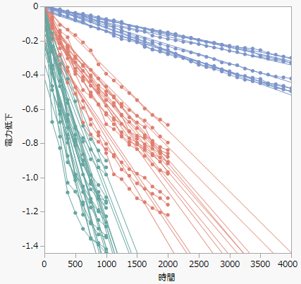

図16.7 「Device B」の重ね合わせプロット
Device B Overlay Plot
たとえば、Figure 16.7では、最初の数百時間は劣化経路が線形に推移しているようですが、その後、湾曲し始めています。非線形モデルをあてはめるには、「劣化データ分析」の赤い三角ボタンをクリックし、[劣化経路の種類]>[非線形経路]を選択して「モデルの指定」アウトラインに「非線形経路」を表示します(Figure 16.8)。

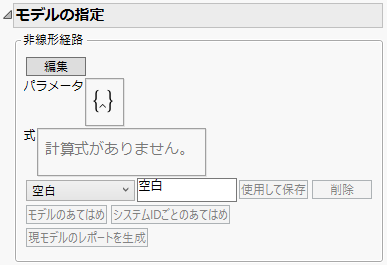

図16.8 「モデルの指定」レポートの初期状態の「非線形経路」
Initial Nonlinear Model Specification Report
モデルを作成するには、まず「空白」と表示されたメニューからオプションを選択します。

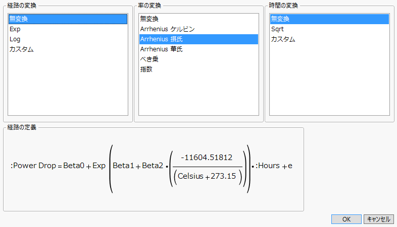

Figure 16.8のメニューから[定率]を選択します。「定率モデルの設定」ウィンドウが表示されます。ここで、経路・率・時間の変換を指定します。
図16.9 定率モデルの変換
Constant Rate Transformation
それぞれの変換セクションで選択肢を選ぶと、左下隅(Figure 16.9)に計算式が表示されます。

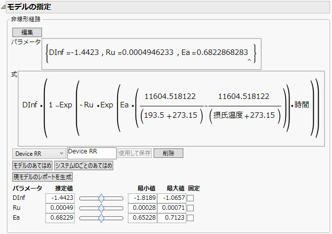

必要に応じて、テキストボックスにモデルの名前を入力します。この例では、「Device RR」と入力します。その後、[使用して保存]ボタンをクリックしてモデルを登録します。すると、他のボタンや機能が使用可能になります。Figure 16.11は、[使用して保存]をクリックした後の「モデルの指定」ウィンドウです。
図16.11 モデルの指定
Model Specification
• [モデルのあてはめ]ボタンは、指定のモデルをデータにあてはめます。
• [システムIDごとのあてはめ]は、指定したモデルを[ラベル, システムID]変数の水準ごとにあてはめます。
• [削除]ボタンは、モデルのメニューからモデルを削除するときに使います。
• [現モデルのレポートを生成]をクリックすると、現在のモデル設定でレポートが作成されます。詳細については、劣化分析モデルの要約レポートを参照してください。
パラメータの初期値が下部に表示されます。スライダを使ってパラメータ値を変えると、モデルにどのような影響があるかを目で確認することができます。あてはめたモデルの曲線が重ね合わせプロットの上に描かれます。パラメータ値のスライダを動かすことによって、パラメータ値の変化によってモデルの曲線がどのように変化するかを見ることができます。
