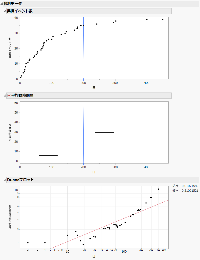

「信頼性成長」プラットフォームでは、「観測データ」レポートに、デフォルトで、「累積イベント数」グラフ・「平均故障間隔」グラフ・「Duaneプロット」が含まれます。Figure 12.7は、「平均故障間隔」グラフと「Duaneプロット」を開いた状態のレポートです。このレポートを作成するには、「信頼性成長」プラットフォームの例の手順に従います。
図12.7 「観測データ」レポート

「累積イベント数」グラフ
「累積イベント数」グラフでは、時間に対して、累積イベント数がプロットされます。各点のY座標は、X座標が示す時点までに発生したイベントの総数です。
モデルをあてはめると、そのモデルの曲線が、「累積イベント数」グラフに追加されます。累積イベント数の推定値は曲線で、また、その95%信頼区間は色のついた帯で示されます。グラフの右側にあるチェックボックスによって、これらの曲線と帯の表示/非表示を切り替えることができます。

「平均故障間隔」グラフ
「平均故障間隔」グラフには、一定の長さの期間ごとに求められた平均故障間隔(MTBF; Mean Time Between Failures)が示されます。平均故障間隔を求めるのに使われる期間は、フェーズとは別に設定されます。この期間は、デフォルトでは、行数によって決められています。
「平均故障間隔」グラフのオプション
「平均故障間隔」の赤い三角ボタンをクリックし、[オプション]をクリックすると、ウィンドウが開き、平均故障間隔の計算に使う期間を指定できます。

Duaneプロット
Duaneプロットには、時間に対して累積平均故障間隔がプロットされます。両軸で、log10スケールが使われます。データがCrow-AMSAAモデルに従っている場合は、両対数軸上にプロットすると、点が直線に沿います。
メモ: Duaneプロットを使用できるのは、故障時間データが正確で、データ形式が「イベントまでの時間」形式である場合のみです。このプロットを、区間打ち切りデータや、日付形式で入力されたデータに使用することはできません。
プロットに表示される直線は、説明変数を常用対数スケールの時間、応答変数を常用対数スケールの累積平均故障間隔とした回帰モデルを、最小2乗推定したものです。

「切片」と「傾き」
プロットの右側には「切片」と「傾き」の値が表示されます。
• 表に表示されている「切片」の値は、解釈しやすいように、自然対数スケールで推定したときの切片となっています。具体的に言えば、説明変数を自然対数スケールの時間、応答変数を自然対数の累積平均故障間隔としたときの回帰モデルです。「切片」の値は、log(1) = 0における回帰式の予測値です。ここで、logは自然対数です。常用対数で変換したデータでの切片を求めるには、この「切片」の値をlog(10)で割ります。Tobias and Trindade(2012, ch. 13)を参照してください。
• 一方、対数がもつ性質により、自然対数と常用対数のどちらの変換を用いても、「傾き」の値は同じです。
