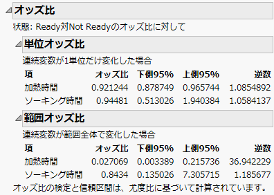

オッズ比
(応答が3水準以上の名義尺度の場合は使用できません。)「単位オッズ比」と「範囲オッズ比」を含む「オッズ比」レポートを表示します。オッズ比の統計的詳細を参照してください。
図12.6 オッズ比
Odds Ratios
