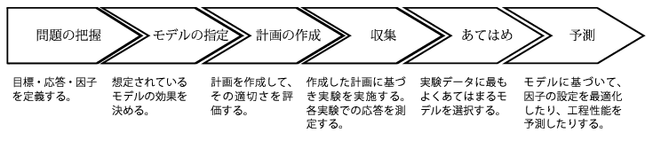

実験の計画・実験・分析は、次図のような流れにまとめることができます。どのステップにおいても事前の知識が重要な意味を持ちます。ナビ付きDOEを使うと、ナビに従って、この流れに沿って作業を進めることができます。
図3.2 実験計画のフレームワーク
Framework for Experimental Design
最初の3ステップは「実験計画(DOE)」プラットフォームで行います。そして、作成された計画に基づき、実験室や現場にて実験を行います。3つのステップの詳細は、実験計画の手順: 問題の把握、モデルの指定、計画の作成を参照してください。

工程や現象に関する知識を得るには、一般的に、実験を段階的に実施します。まず、スクリーニング計画によって、重要と考えられる因子を絞り込みます。次に、交互作用と2次効果を調べる計画を作成し、絞り込んだ因子を検討します。影響を及ぼすかどうかが曖昧な因子がある場合は、それを解決するために追加で実験を行います。この節で紹介したステップは一巡だけになっていますが、これらのステップを何回も繰り返して実験することが必要になる場合もあります。
