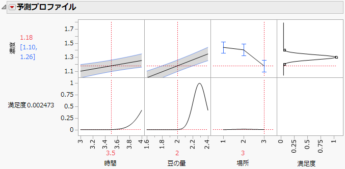

図3.1 プロファイルの例
Example of a Profiler Plot
