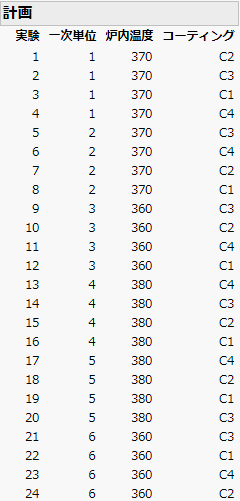

Figure 3.21は、「Box Corrosion Split-Plot.jmp」の例で実験回数を24回に設定した場合の「計画」セクションです。「炉内温度」の「変更」が[困難]に指定されているため、ランダムブロック(変量効果であるブロック因子)である「一次単位」に対して、「炉内温度」が割り付けられています。
図3.21 「Box Corrosion Split-Plot.jmp」の「計画」セクション
Design for Box Corrosion Split-Plot Experiment
