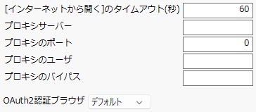

[インターネットオプション]では、インターネットからファイルを開くための設定を指定できます。
図15.29 インターネットオプション
Internet Options
表15.29 [インターネットオプション]ページの環境設定
環境設定
説明
[インターネットから開く]のタイムアウト(秒)
[インターネットから開く]を使用してWebページを開くときに、指定された秒数だけ待った後、エラーが発生したとして読み込みを中止します。デフォルトの設定は60秒です。
プロキシサーバー
プロキシホストを指定します。http(またはhttps)を含めて指定する必要があります。プロトコルが使用されていない場合、プロトコルはhttpであると仮定されます。
プロキシのポート
プロキシホストに接続するのに使用されるポートを指定します。何も指定されていない場合、ポートはhttpに対しては1080、その他のプロトコル(https)に対しては443となります。デフォルト設定は0です。
プロキシのユーザ
プロキシのオプションのユーザを指定します。プロキシ設定によっては、ユーザが不要な場合もあります。
プロキシのバイパス
バイパスする(つまり、プロキシを通さない)ホストを、オプションのカンマ区切りのリストとして指定します。(プロキシを必要としない)社内ファイアウォールの背後にあるようなホストを除外したい場合に使用します。
OAuth2認証ブラウザ
OAuth2認証ブラウザの種類を指定します。デフォルト設定は[デフォルト]です。
