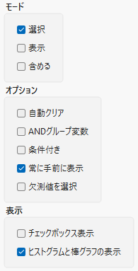

[データフィルタ]の環境設定では、データフィルタの設定をカスタマイズできます。
図15.10 [データフィルタ]の環境設定
Data Filter Preferences
表15.9 [データフィルタ]ページの環境設定
環境設定
説明
モード
データフィルタのモードを指定します。
選択
選択された行をデータテーブルで強調表示します。このオプションはデフォルトでオンになっています。
表示
選択されていない行を非表示とし、非表示アイコンを付与します。このオプションは、デフォルトではオフになっています。
含める
選択されていない行を除外し、除外アイコンを付与します。このオプションは、デフォルトではオフになっています。
オプション
データフィルタのオプションを指定します。
自動クリア
「データフィルタ」で複数の名義尺度または順序尺度の列が選択されている場合、フィルタ基準を1つ選択する前に、前回選択した基準を選択解除する。このオプションは、デフォルトではオフになっています。
ANDグループ変数
複数の列フィルタグループのAND動作およびOR動作を制御できます。このオプションは、デフォルトではオフになっています。
条件付き
選択されているフィルタ列に対し、表示されるカテゴリを制限します。このオプションは、デフォルトではオフになっています。
常に手前に表示
「データフィルタ」ウィンドウを、常に関連データテーブルの手前に表示します。このオプションはデフォルトでオンになっています。
欠測値を選択
データテーブル内の欠測値を強調表示します。このオプションは、デフォルトではオフになっています。
表示
カテゴリカルな列の表示オプションを指定します。
チェックボックス表示
各水準の横にチェックボックスを表示します。このオプションは、デフォルトではオフになっています。
ヒストグラムと棒グラフの表示
データフィルタにヒストグラムと棒グラフを表示します。このオプションはデフォルトでオンになっています。
