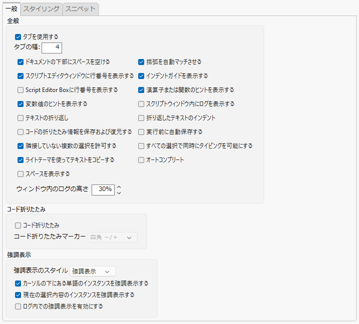

[スクリプトエディタ]の環境設定は、[一般]・[スタイリング]・[スニペット]の3つのタブに分かれています。
図15.21 [スクリプトエディタ]の環境設定
Script Editor Preferences
表15.19 [スクリプトエディタ]の[一般]タブの環境設定
環境設定
説明
タブを使用する
このチェックボックスをオンにすると、スクリプトでタブを使用できます。このオプションはデフォルトでオンになっています。
チェックボックスをオフにすると、入力したタブ文字がスペースに置き換えられます。
タブの幅
タブ文字1つに相当するスペースの数を入力します。[タブを使用する]チェックボックスをオフにした場合は、入力したタブ文字が、ここで指定した値した数のスペースに置き換えられます。デフォルト設定は4です。
ドキュメントの下部に
スペースを空ける
このオプションをオンにすると、スクリプトの最後の空白行からのスクロールアップが有効になります。このオプションは、Windowsではデフォルトでオンになっており、Apple macOSではデフォルトでオフになっています。
括弧を自動マッチさせる
このチェックボックスをオンにすると、スクリプトエディタで、丸括弧・角括弧・中括弧の開き括弧を入力すると、対応する閉じ括弧が自動的に追加されます。このオプションはデフォルトでオンになっています。
スクリプトエディタウィンドウに行番号を表示する
スクリプトエディタの左側に行番号を表示する場合は、このチェックボックスをオンにします。このオプションはデフォルトでオンになっています。
インデントガイドを表示する
インデントを示す薄い縦線を表示する場合は、このチェックボックスをオンにします。このオプションはデフォルトでオンになっています。
Script Editor Boxに行番号を表示する
(「スクリプトの索引」などで)スクリプトエディタボックスの左側に行番号を表示する場合は、このチェックボックスをオンにします。このオプションは、デフォルトでオフになっています。
演算子または関数のヒントを
表示する
JSLの演算子や関数に対して、ヒントを表示する場合は、このチェックボックスをオンにします。このオプションはデフォルトでオンになっています。
変数値のヒントを表示する
変数値のヒントを表示する場合は、このチェックボックスをオンにします。このオプションはデフォルトでオンになっています。
スクリプトウィンドウ内に
ログを表示する
スクリプトの編集または実行時に、スクリプトウィンドウにログウィンドウを埋め込んで表示する場合は、このチェックボックスをオンにします。このオプションは、デフォルトでオフになっています。
テキストの折り返し
スクリプトエディタでテキストを折り返して表示する場合は、このチェックボックスをオンにします。このオプションはデフォルトでオフになっています。
折り返したテキストの
インデント
スクリプトエディタで、折り返されたテキストをタブスペース1つ分だけインデントするには、このオプションを選択します。このオプションはデフォルトでオフになっています。
コードの折りたたみ情報を
保存および復元する
コードの折りたたんだ状態および展開した状態を記憶し、スクリプトを再度開いたときに、同じ状態に復元します。
実行前に自動保存する
スクリプトを実行する前に、そのスクリプトを自動的に保存します。このオプションは、デフォルトでオフになっています。
隣接していない複数の選択を
許可する
隣接していないテキストを選択できるようにします。Windowsの場合はctrlキー、Apple macOSの場合はcommandキーを押しながら、そのテキスト上をドラッグします。選択したいすべてのテキストに対し、同じ操作を繰り返します。このオプションはデフォルトでオンになっています。
ライトテーマを使ってテキストをコピーする
コードの背景色を別のドキュメントに貼り付ける(ペーストする)かどうかを決定します。このオプションはデフォルトでオンになっています。つまり、[スクリプトエディタ]環境設定でライトテーマが選択されている場合は、コードが明るい背景とともに別のドキュメントに貼り付けられます。
オートコンプリート
入力中のテキストに対して、コンテキストや既知のキーワードに基づき補完候補を提案します。
スペースを表示する
エディタ内で、スペース・タブ・改行を目に見えるマーカーで表示します。
ウィンドウ内のログの高さ
スクリプトウィンドウ内のログの高さを指定します。デフォルト設定は30%です。
コード折りたたみ
スクリプトエディタでコードの折りたたみマーカーを表示する場合は、このチェックボックスをオンにします。このマーカーは、ユーザ定義の関数およびExpr()ブロックの開始と終了を示します。このマークが付いたコードブロックは展開および折りたたみができます。このオプションは、デフォルトではオフになっています。
マーカーの外観は、「JSLコードの折りたたみマーカー」のドロップダウンメニューで選択できます。『スクリプトガイド』の「コード折りたたみマーカーの追加」を参照してください。
コード折りたたみマーカー
コードを折りたたんでいる箇所を示すマーカーの種類を指定します。このオプションは、[コード折りたたみ]が有効になっている場合に使用できます。次のマーカーの中から選択します。
• 矢印 下/上
• 円 -/+
• 四角 -/+
このオプションは、デフォルトで[四角 -/+]に設定されています。
強調表示のスタイル
スクリプトエディタで強調表示したときに、対応する要素がどのように視覚的に表示されるかを指定します。次のスタイルの中から選択します。
• 強調表示
• 囲み
• 下線
このオプションは、デフォルトで[強調表示]に設定されています。
カーソルの下にある単語の
インスタンスを強調表示する
現在テキストカーソルがある単語について、スクリプト内で他に出現するすべての箇所を強調表示するかどうかを指定します。
現在の選択内容のインスタンスを強調表示する
現在選択しているテキストと一致するすべての部分を強調表示するかどうかを指定します。
ログ内での強調表示を
有効にする
ログおよび埋め込みログで、構文やパターンに基づく強調表示を有効にします。
