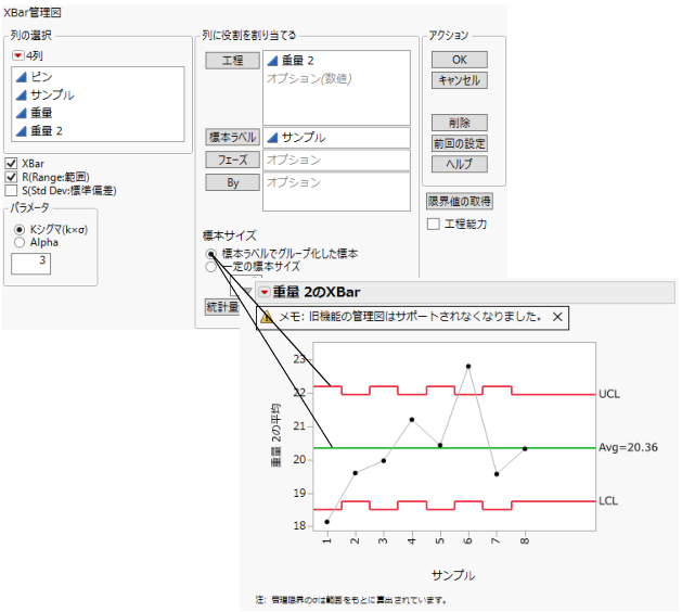

Figure 13.3は、サンプルデータの「Quality Control」フォルダにある「Coating.jmp」サンプルデータのXBar管理図で、サブグループの標本サイズが異なります。
図13.3 サブグループの標本サイズが異なる計量値管理図
Variables Charts with Unequal Subgroup Sample Sizes
