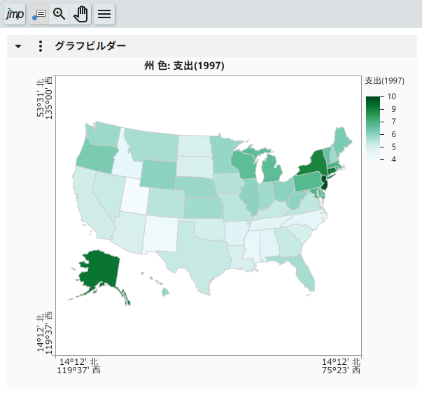

図11.2 1つのインタラクティブHTMLレポートを含むWebページ
Web Page for Single Interactive HTML Report

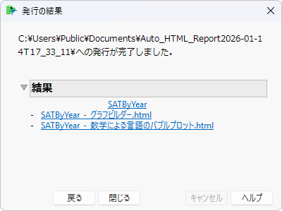

複数のレポートをインタラクティブHTMLとして発行
複数のJMPレポートをインタラクティブHTMLとして発行するには、[ファイルに発行]オプションを使用してレポートを含むインデックスページを作成します。
ヒント: 複数のJMPレポートを発行する場合は、インデックスページとレポートファイルの保存場所を指定します。ネットワーク上の共有フォルダを選択して場所を他のユーザに知らせたり、自分のコンピュータ上のフォルダに保存したあとzipファイルとして共有したりできます。この機能は、JMPを使用していない人と共有する際に便利です。
1. JMPでレポートを作成します。
メモ: レポートに含まれているローカルデータフィルタは、静的な要素としてWebレポートに組み込まれ、ユーザが選択内容を変更することはできません。ローカルデータフィルタをインタラクティブにするには、[含める]モードの選択を解除します。(グラフビルダーで[含める]モードを表示するには、「ローカルデータフィルタ」の赤い三角ボタンから[モードの表示]を選択します。)
2. レポートウィンドウから[ファイル]>[発行]>[ファイルに発行]を選択します。
3. 発行したいレポートを選択します。
4. (オプション)親フォルダの場所や、レポートの保存先となるサブフォルダの名前を変更します。
5. [次へ]をクリックします。
6. インデックスページのタイトルを入力します。
レポートのタイトルも変更できます。
7. (オプション)その他のオプションを変更します。
詳細については、インタラクティブHTMLレポートのオプションを参照してください。
8. [発行]をクリックします。
