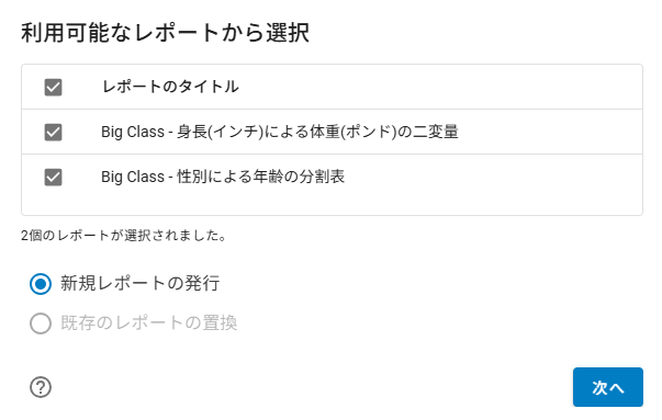

図11.4 レポートの選択
Select the Reports
3. 発行したいレポートを選択します。
ヒント: 開いているレポートをすべて選択するには、[レポートのタイトル]ボックスを選択します。レポートを置換する場合は、レポートを1つだけ選択してください。
4. 操作を選択します。
– 新規発行
– 既存のレポートの置換
5. [次へ]をクリックします。

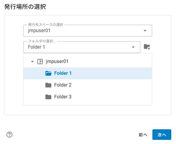

図11.5 レポートの発行先の選択
Select Where to Publish the Reports
1. レポートの発行先となるスペースを選択します。
スペースを検索するには、スペース名を入力します。
メモ: ここに表示されるのは、自分が発行の権限を持っているスペースだけです。
2. 表示されているフォルダの一覧から既存のフォルダを選択するか、テキストを入力してレポートの発行先となるフォルダを見つけます。
メモ: ここに表示されるのは、自分が表示の権限を持っているフォルダだけです。発行する権限がないフォルダは淡色表示になり、発行禁止のアイコンが表示されます。
ヒント: 新しいフォルダを作成するには、フォルダを作成するスペースまたはフォルダをクリックし、フォルダ作成のボタン(Image shown here)をクリックします。
3. [次へ]をクリックします。

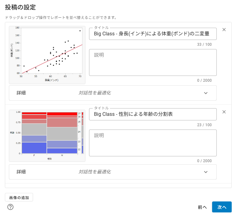

図11.6 レポート更新のオプション
Update Report Options
4. (オプション)次の操作を行うことができます。
– 各レポートのタイトルを更新する。
– クリック&ドラッグでレポートの順序を変更する。
– 説明やイメージを追加、または詳細なオプションを設定する。詳細については、レポートのオプションを参照してください。
5. [次へ]をクリックします。

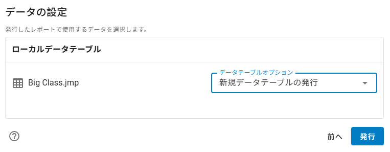

図11.7 データ更新のオプションと発行
Update Data Options and Publish
6. 新しいデータテーブルを発行するか、JMP LiveもしくはJMP Publicに保存されている既存のデータテーブルを使用または更新するかを選択します。
JMPは、発行先スペースの現在のコンテンツに基づいて、このオプションを設定します。
– ローカルデータテーブルの正確なコピーが存在する場合、このオプションはそのデータテーブルを使用するように設定されます。
– 既存のデータテーブルに変更を加えた場合、このオプションはその既存のデータテーブルを更新するように設定されます。このデータテーブルを使用する他のレポートも、新しいデータを使用するように更新されます。
メモ:
– 既存のデータテーブルを使用するには、そのデータテーブルをダウンロードできる権限が必要です。
– JMP Liveに保存されている既存のデータテーブルに更新または読み込みのスクリプトが設定されている場合は、これらのデータテーブルを手動で更新できないため、既存のデータテーブルを使用することしかできません。
7. [発行]をクリックします。

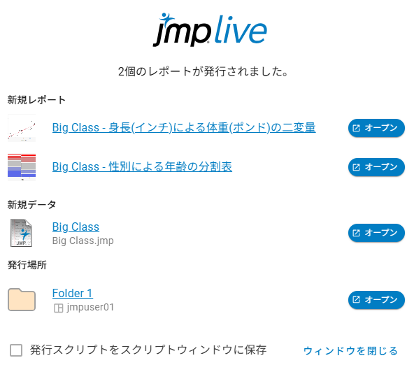

図11.8 新しいレポートを作成するための発行ステータス
Publish Status for Creating a New Report
8. (オプション、JMP Liveのみ)処理をJSLスクリプトとして保存するには、[発行スクリプトをスクリプトウィンドウに保存]を選択します。

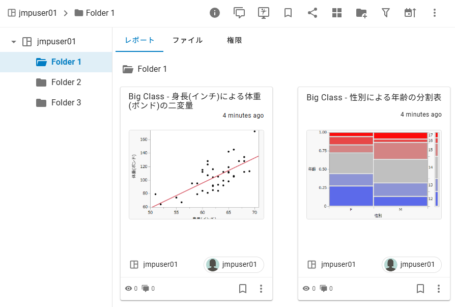

9. リンクをクリックしてJMP Liveのページを開くか、[ウィンドウを閉じる]をクリックします。
図11.9 JMP Liveのフォルダに発行されたレポート
Published Reports in a JMP Live Folder
メモ: 自分の投稿を誰が閲覧できるかは、スペースとフォルダの権限によって異なります。詳細については、JMP Liveのヘルプを参照してください。JMP Liveで、Image shown here > [ヘルプ]をクリックします。

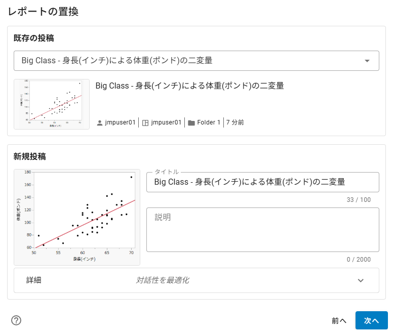

既存のレポートの置換
図11.10 既存の投稿を選択
Select an Existing Post
メモ: 更新することが許可されている投稿だけが表示されます。
1. リストから既存の投稿を選択するか、テキストを入力して投稿を見つけます。
2. [次へ]をクリックします。

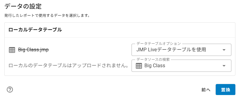

図11.11 データの発行方法の選択
Choose How to Publish Data
3. 新しいデータテーブルを発行するか、JMP LiveもしくはJMP Publicに保存されている既存のデータテーブルを使用または更新するかを選択します。
メモ:
4. [置換]をクリックします。

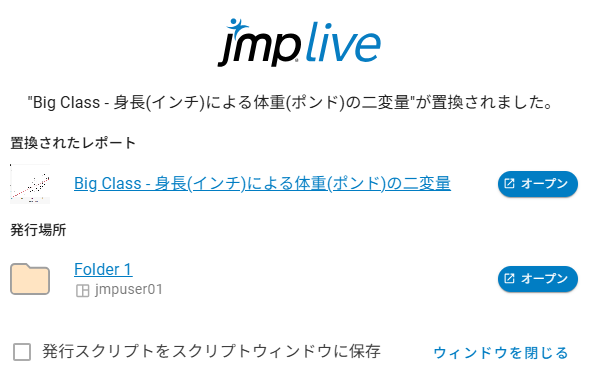

図11.12 投稿を置換するための発行ステータス
Publish Status for Replacing a Post
5. (オプション、JMP Liveのみ)処理をJSLスクリプトとして保存するには、[発行スクリプトをスクリプトウィンドウに保存]を選択します。
6. リンクをクリックしてJMP Liveのページを開くか、[ウィンドウを閉じる]をクリックします。
図11.13 JMP Liveのフォルダに発行されたレポート
