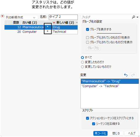

4. 「再コード化」ウィンドウで、「新しい値」ボックスに任意の値を入力します。
この例では、「Computer」行に「Technical」と入力し、「Pharmaceutical」行に「Drug」と入力します。
「変更」ボックスに再コード化した値が表示されます。
図4.47 「再コード化」ウィンドウ
Recode Window
5. [再コード化]をクリックします。
新しい値が、データテーブル内の「タイプ 2」という新しい列に表示されます。

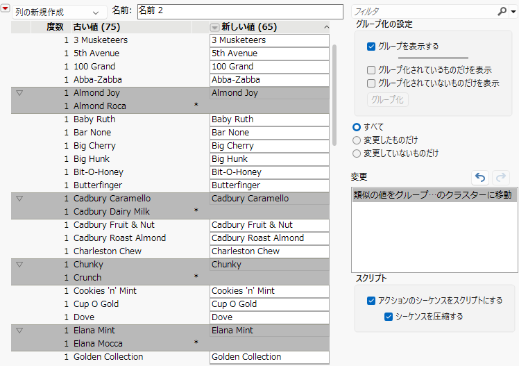

類似した値でグループ化する例
類似の値を、異なる文字の文字数に従ってグループ化することができます。
1. [ヘルプ]>[サンプルデータフォルダ]を選択し、「Candy Bars.jmp」を開きます。
2. 「名前」列を選択します。
3. [列]>[再コード化]を選択します。
4. 赤い三角ボタンをクリックし、[類似の値をグループ化]を選択します。
5. [文字編集を許可]チェックボックスがオンになっていることを確認します。
6. 「異なる文字の割合の最大値」の横に「0.5」と入力します。
これで、異なる文字が50%以下の値がグループにまとめられます。言い換えれば、50%以上の文字が共通している値がグループを形成します。異なる文字の割合は、2つの値の間で、各値の合計文字数と一意の文字の合計数を比較して求めます。
7. 「異なる文字の最大数」の横に「6」と入力します。
異なる文字の文字数が6文字以下の値がグループ化されます。
8. [OK]をクリックします。
図4.48 類似した値のグループ化
Grouping Similar Values
「新しい値」列に表示されている値は、再コード化したデータテーブルの中でのグループ化された値を代表するものです。

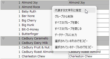

9. (オプション)グループ内の別の古い値が新しい値を代表するように変更するには、「Almond Roca」を右クリックし、[代表する文字列に指定]を選択します。
図4.49 代表する文字列に指定
Make Representative
10. (オプション)データテーブル内の元のデータを再コード化された値に置き換えるには、赤い三角ボタンから[値の置換]を選択し、[再コード化]をクリックします。

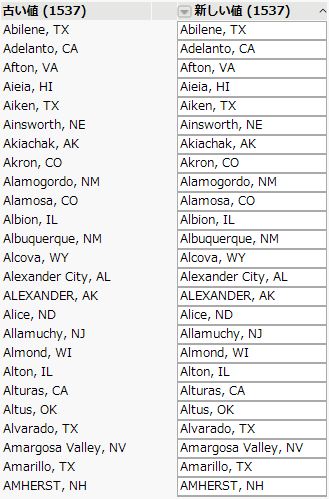

カンマで分割する例
「Aircraft Incidents.jmp」サンプルデータには、カンマで区切られた都市名と州名の列が含まれています。値をカンマで分割し、列を再コード化して州名だけの列にしてみましょう。
1. [ヘルプ]>[サンプルデータフォルダ]を選択し、「Aircraft Incidents.jmp」を開きます。
2. 「場所」列を選択し、[列]>[再コード化]を選択します。
図4.50 元のデータ
Original Data

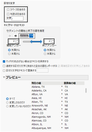

3. 赤い三角ボタンをクリックし、[詳細]>[セグメントの抽出]を選択します。
「プレビュー」ペインを見ると、都市名の後にカンマがあり、その後に州名が続いていることがわかります。各文字列の最後の2文字を抽出します。
4. ウィンドウの上部にある[スペースを含める]および[句読点を含める]チェックボックスをオフにします。
抽出で空白文字と句読点は考慮されなくなります。
5. 「文字」ボックスにカンマを入力します。
図4.51 区切り文字の指定
Specifying a Delimiter
最後の2文字を抽出するのにカンマが使用されます。
6. 「キャプチャーするテキスト」セクションで、「開始アンカー」と「終了アンカー」の上にそれぞれ「2」と入力します。
セグメントの抽出が2番目の語から始まり、2番目の語で終わることになります。
7. 「開始アンカー」と「終了アンカー」のオプションで[先頭から]が選択されていることを確認します。
図4.52 「セグメントの抽出」ウィンドウ
Extract Segment Window
ヒント: 「キャプチャーするテキスト」セクションで、左矢印または右矢印をクリックすると、前または次の行の値が表示されます。これにより、設定をプレビューできます。
8. Figure 4.52に表示されている「プレビュー」ペインには、置換後の値として州の略称だけが表示されています。
9. 「プレビュー」ペインを下方向にスクロールします。
「Atlantic Ocean」の現在の値と置換後の値が同じになっていることがわかります。このデータはカンマのところで分割できませんでした。
図4.53 州がないデータ
Data with No State

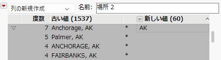

10. [OK]をクリックします。
同じ州名のエントリがグループ化されます。
図4.54 都市名, 州名の再コード化
Recoded City, State Name

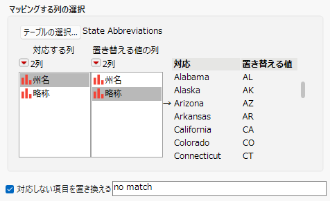

マッピング列の値の適用例
別のデータテーブルの列を再コード化するための情報が含まれているデータがある場合には、そのデータを用いて再コード化できます。再コード化の情報が含まれたデータを、ここでは「マッピングデータ」と呼びます。この例では、「State Capitals.jmp」に含まれている州名を「State Abbreviations.jmp」(マッピングデータ)で定義されている州の略称に置き換えます。
1. [ヘルプ]>[サンプルデータフォルダ]を選択し、「State Abbreviations.jmp」と「State Capitals.jmp」を開きます。
2. 「State Capitals.jmp」で、「州名」列を選択します。
4. 赤い三角ボタンをクリックし、[詳細]>[テーブルにあるマッピングの適用]を選択します。
5. [テーブルの選択]をクリックし、「State Abbreviations」を選択して、[OK]をクリックします。
6. 「対応する列」ボックスで、「州名」を選択します。
7. 「置き替える値の列」ボックスで、「略称」を選択します。
「対応」列と「置き替える値」列にマッピングの結果が表示されます。
図4.55 「対応」列と「置き替える値」列
Matching and Replacing Columns
8. [対応しない項目を置き換える]チェックボックスをオンにし、「no match」(マッチなし)と入力します。

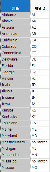

「プレビュー」セクションに、値がどのようにマップされたかが示されます。下方向にスクロールしていくと、「no match」となっている州名が、スペルミスのために「略称」列のどの州にもマップされていないことがわかります。
図4.56 マッチしなかった列のプレビュー
Preview of Unmatched Columns
9. [OK]をクリックし、[再コード化]をクリックします。
「State Capitals.jmp」に、州の略称を含む「州名 2」という新しい列が表示されます。
図4.57 州名とその略称
Abbreviated State Names
マッチしなかったエントリを修正するには、スペルが間違っている語の修正例を参照してください。

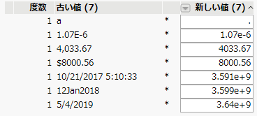

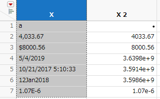

数字として解析する例
[数字として解析]オプションは、文字データを数値データに変えます。このオプションは、JSLのNum()文字関数に相当します。
日時・通貨・科学表記など、多くの形式がサポートされています。形式がサポートされていない場合は、欠測値が表示されます。
1. データテーブルを開き、数値と文字値の両方を含む列を選択します。
図4.59 数値データと文字データを含む列
Column of Numeric and Character Data
2. [列]>[再コード化]を選択します。
3. 赤い三角ボタンをクリックし、[数字として解析]を選択します。
古い値と新しい値が表示されます。
図4.60 新しい値のプレビュー
Preview of New Values
4. [再コード化]をクリックします。
再コード化された新しい列がデータテーブルに追加されます。列のデータタイプは数値です。
「a」は数値として解析できませんでした。そのため、新しい列には値の代わりに欠測値が表示されます。
図4.61 解析された数値
Parsed Numbers

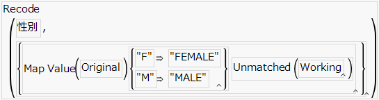

列を再コード化した場合、再コード化した値をスクリプトに保存することができます。スクリプトを読み込むか、または実行すると、元の列を再び再コード化できます。
ここでは、同じ値を持つ別の列を再コード化したいとしましょう。それには、再コード化した値をまず計算式列に保存し、計算式に編集を加えます。
1. 「再コード化」ウィンドウの「新しい値」列に、再コード化した値を入力します。
2. 赤い三角ボタンの横にあるリストで[計算列の新規作成]を選択します。
3. [再コード化]をクリックします。
4. 計算式の設定された列を右クリックし、[計算式]を選択します。
5. 計算式の中で、再コード化した列を選択します。
この例では、「性別」列が再コード化されています。
図4.62 再コード化した列
Recoded Column
6. 「列」リストで、「性別」を置き換える列を選択します。
この例では、「性別」列を「gender」に置き換えるため、「gender」を選択します。
7. [OK]をクリックします。
