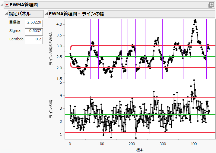

EWMA管理図と残差管理図は、工程に見られる季節性と自己相関を識別するために使用できます。たとえば、Figure 11.6では、EWMA管理図の山と谷は、工程に季節性があることの証拠です。残差管理図の限界外の点は、自己相関があることの証拠です。この例では、工程の観測値に時系列モデルをあてはめて、時系列モデルからの残差の管理図を作成することが適切でしょう。残差管理図を使用した自己相関の検出の詳細については、Montgomery and Mastrangelo(1991)を参照してください。
図11.6 工程の自己相関と季節性の例
Example of Autocorrelation and Seasonality in a Process
