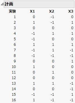

「計画」セクションに計画が表示されます。
図5.24 応答曲面計画
RSM Design
2乗効果を推定するために、応答曲面計画の各因子は3水準になっています。なお、Figure 5.24の計画は、2つの中心点をもち、平面領域に軸点が配置されている中心複合計画になっています。

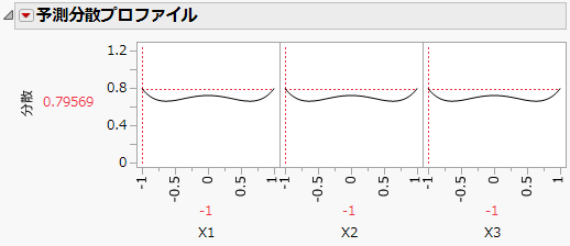

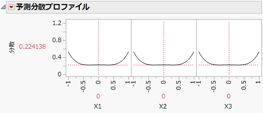

13. 「計画の評価」>「予測分散プロファイル」セクションを開きます。
図5.26 予測分散プロファイル
Prediction Variance Profile
縦軸は、「応答の期待値に対する予測値」が持つ分散の相対的な大きさ(相対的な予測分散)を示しています。この相対的な予測分散は、予測分散を誤差分散で割ったものです。相対的な予測分散が1の場合、絶対的な予測分散はその回帰モデルの誤差分散と同じ値になります。
予測分散プロファイルは、計画領域全体の相対的な予測分散の値を示します。縦線を動かすことで、予測分散の変化を調べることができます。予測分散は、計画領域の中央で最も小さくなっています。-0.5~0.5の間の因子設定では、0.2よりほんの少しだけ大きい値で一定しています。設定が計画領域の上下限に近づくにつれて、予測分散は大きくなっています。
14. 「予測分散プロファイル」の赤い三角ボタンをクリックし、[予測分散の最大化]を選択します。
図5.27 予測分散を最大化したときの予測分散プロファイル
Prediction Variance Profile with Relative Variance Maximized
プロファイルから、相対的な予測分散の最大値が0.79569であることがわかります。

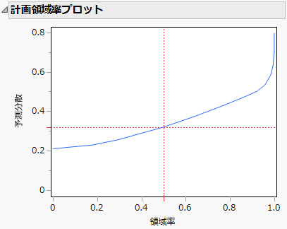

15. 「計画の評価」>「計画領域率プロット」セクションを開きます。
図5.28 計画領域率プロット
Fraction of Design Space Plot
プロット内の青い線は、相対的な予測分散を計画領域率の関数で示したものです。赤い点線の十字は、計画領域の50%において、予測分散が約0.32より小さいことを示しています。ツールから十字ツールを選んで、ほかの個所での数値も確認してみましょう。たとえば、グラフを見ると「領域率」が95%において、「予測分散」が0.52になっています。これは、計画領域の95%の予測分散が0.52を下回っていることを意味します。

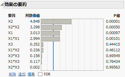

「効果の要約」レポートに、モデル内の効果の「対数価値」と「P値」が表示されます。プロット内の青色の縦の線は、2の位置に設定されています。2より大きい対数価値は、0.01の有意水準において有意です。
図5.29 「効果の要約」レポート
Effect Summary Report

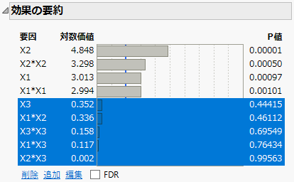

「効果の要約」レポートからは、「X1」・「X2」、「X1*X1」・「X2*X2」が、0.01の有意水準において有意であることがわかります。その他の効果は、どれも0.01の有意水準において有意ではありません。有意ではない効果を削除して、モデルをより小さなものへと変更してみましょう。
4. 「効果の要約」レポートで、「X3」・「X1*X2」・「X3*X3」・「X1*X3」・「X2*X3」を選択します。
図5.30 有意でない効果を選択した「効果の要約」レポート
Effect Summary Report with Insignificant Effects Selected
5. [削除]をクリックします。
これにより、「最小2乗法によるあてはめ」レポートは、有意な効果である「X1」・「X2」・「X1*X1」・「X2*X2」だけを含んだモデルのものに変更されます。

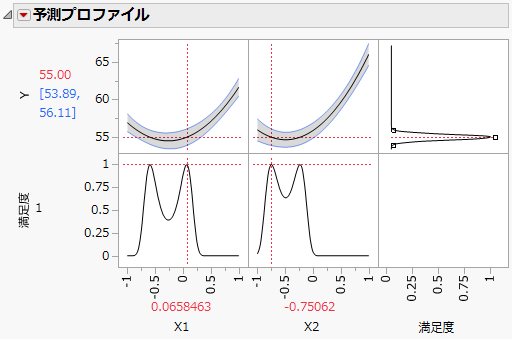

「予測プロファイル」(「最小2乗法によるあてはめ」ウィンドウの最下部)を使って、「X1」および「X2」の変動によって予測応答(「Y」)がどのように変化するかを確認しましょう。「X1」および「X2」の範囲全体において、「Y」は2次曲線になっている点に注目してください。
「カスタム計画」ウィンドウの「応答」セクションで、「Y」に対して、応答変数の限界を入力したことを思い出してください。その結果、計画のデータテーブルにおける列「Y」には、「応答変数の限界」列プロパティが保存されています。「Y」の満足度関数(上段の右側にあるプロット)は、「応答変数の限界」列プロパティに含まれている情報に基づいて設定されています。JMPは、この満足度関数から、「X1」と「X2」の設定に対する満足度を計算します。その満足度のトレースは、プロットの下段に表示されています。
6. 「予測プロファイル」の赤い三角ボタンをクリックし、[最適化と満足度]>[満足度の最大化]を選択します。
図5.31 満足度を最大化した予測プロファイル
Prediction Profiler with Desirability Maximized
応答の予測値は、X1とX2の上に赤で示されている工程設定で、目標値の55を達成します。-0.65に近いX1の値も、X2 = -0.75062のときに目標値55を達成します。実際に表示される「予測プロファイル」は、目標値の55になっていても、ここで示している設定とは異なっている場合があります。これは、X1とX2の多くの設定において、応答の予測値が55になるからです。

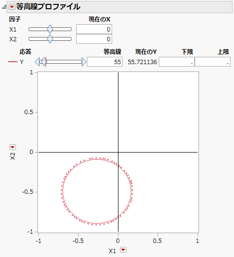

7. 「応答 Y」の赤い三角ボタンをクリックし、[因子プロファイル]>[等高線プロファイル]を選択します。
8. 「等高線プロファイル」レポートで、「等高線」の値に「55」を入力します。
図5.32 等高線プロファイル
Contour Profiler
赤い等高線に対応するX1とX2の設定で、応答の予測値が55となります。これらの工程設定の中から、コストや効率を考慮して、都合が良い設定を選ぶと良いでしょう。
