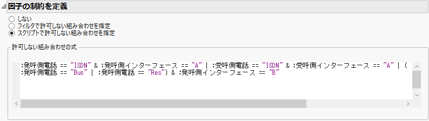

Image shown hereスクリプトで許可しない組み合わせを指定
開いたスクリプトウィンドウに、許可しない組み合わせの式を入力してください。その式は、ブール式でなければなりません。真であるブール式で指定された組み合わせが許可されないものとなります。
式を作成する際、水準名は引用符で囲んで指定してください。水準番号(1, 2, 3, ...)を使用しないでください。たとえばFigure 20.8は、電話インターフェースの例(スクリプトで許可しない組み合わせを指定)で入力したスクリプトです。
図20.8 水準名を引用符で囲んだスクリプトウィンドウ
Script Window Showing Names of Levels in Quotes
