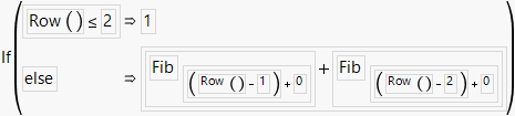

たとえば、Fibという列に次の計算式を作成したとします。Fibには、Fibonacci数列の値が割り当てられます(この数列の各値は、前の2つの行の値の合計になっています)。
Image shown here
この計算式は、添え字によって再帰的な計算を行う方法を示しています。この例の計算式では、計算式を含む列そのものが参照されています。そして、計算式中の列に対する添え字は、先に計算された行(行1から(i–1)まで)だけを参照するようにしています。なお、このFibonacci数列の計算には、条件式と比較の関数が使われています。条件付き関数および比較関数を参照してください。
