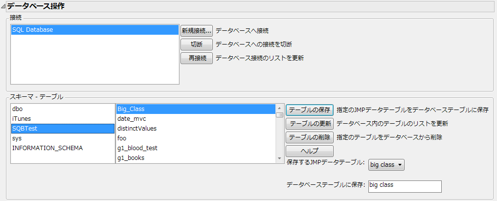

図11.1 「データベース: テーブルの保存」ウィンドウ
The Database Save Table Window
3. 「接続」ボックスで、ファイルを保存するデータベースの名前を強調表示します(Figure 11.1)。
「接続」ボックスには、システムが接続されているデータベースが一覧表示されます。
4. 「保存するJMPデータテーブル」リストから、開いているJMPデータテーブルのうち、データベースに保存したいものを選択します。
5. 「データベーステーブルに保存」ボックスに、データベースに保存するテーブルの名前を入力します。
6. [テーブルの保存]をクリックします。
