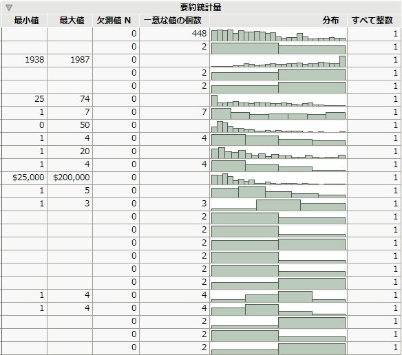

「要約統計量」には、次の情報が表示されます。
• 行の総数(「N」)
• 欠測値のある行の数(「欠測値N」)
• 一意な値の個数(「一意な値の個数」)
• 連続尺度のデータの場合、「最小値」・「最大値」・「分布」、および整数の数。

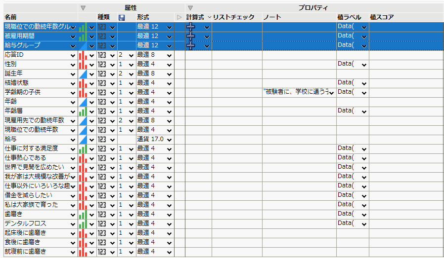

3. 「計算式」列を2回クリックして、昇順で並べ替えます。
[計算式]プロパティが設定されている列がまとめて列マネージャーの上部に表示されます。
図4.13 列マネージャーでの列の並べ替え
Sort the Formula Columns in the Columns Manager

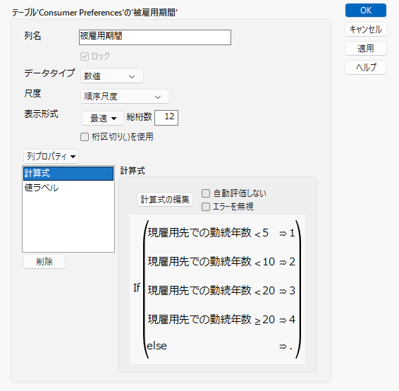

4. 「現職位での勤続年数グループ」・「被雇用期間」・「給与グループ」の各列を選択し、[列]>[列情報]を選択します。
表示された「列設定」ウィンドウの中で、選択した列の計算式を確認できます。
図4.14 「列設定」ウィンドウに計算式を表示
View Formulas in the Column Settings Window

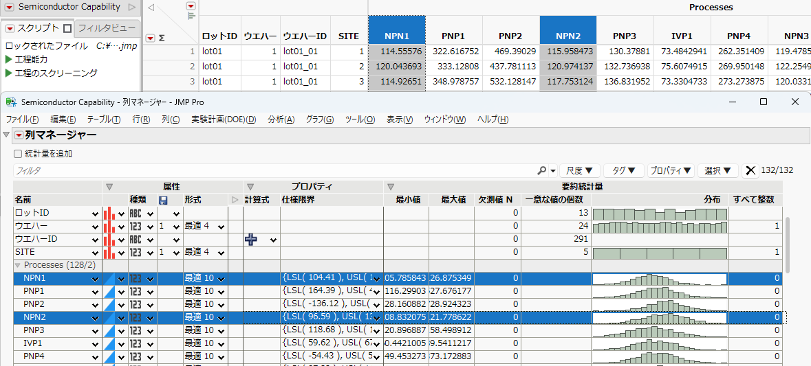

要約統計量の表示例
この例では、標準偏差の値が小さい列を検索する方法を紹介します。これは、データを削除する場合や分析対象から除外する場合に便利です。
1. [ヘルプ]>[サンプルデータフォルダ]を選択し、「Semiconductor Capability.jmp」を開きます。
2. [列]>[列マネージャー]を選択して、データテーブルの「列マネージャー」ウィンドウを開きます。

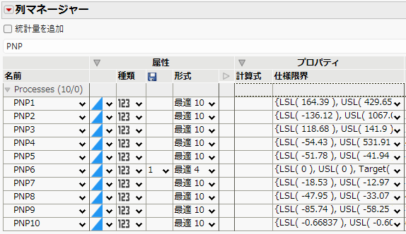

3. 「フィルタ」ボックスに「PNP」と入力し、Enterキーを押します。
4. 「processes」グループを開いて、「PNP」列を表示します。
「processes」グループに含まれているいくつかの列が表示されます。
図4.15 名前で列を絞り込む
Filter Columns by Name

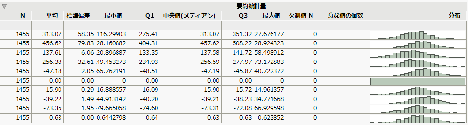

5. [統計量を追加]をクリックして、「列マネージャー」ウィンドウに追加の要約統計量を表示します。
各行の各列には、行の総数、平均、標準偏差、最小値、第1四分位点、中央値(メディアン)、第3四分位点、最大値、欠測値の数、一意な値の個数、および分布が表示されます。
図4.16 選択した列に対する追加の要約統計量
Extended Summary Statistics for Selected Columns

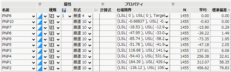

6. 「標準偏差」列を2回クリックして、昇順で並べ替えます。
「PNP6」は、最小値・最大値・平均値がすべて同じ値(0)であるので、標準偏差が0となっています。
図4.17 「標準偏差」列の値で並べ替え
Sorted Std Dev Column
7. 列マネージャーで、「PNP6」の行を選択した状態で、データテーブルを表示します。
8. データテーブルを手前に表示して、「PNP6」列が見えるまで右方向へスクロールし、その列が選択されていることを確認した後、Deleteキーを押して、選択されている列を削除します。
列はデータテーブルから削除されます。
9. 列マネージャーを閉じるには、ウィンドウの右上隅(Windows)または左上隅(Apple macOS)の[X]ボタンをクリックします。
