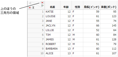

Shiftキーを押しながら、行番号の上にあるデータグリッドで下側の三角形をクリックして選択します。すべての列を選択解除するには、同じ場所をもう一度クリックします。
図4.10 上のほうの三角形の領域
Upper Triangular Area
ヒント: データテーブルの強調表示をすべてクリアするには、Escキーを押します。
